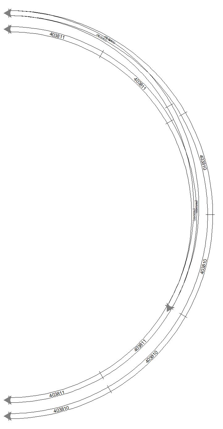

ciao a tutti come da titolo del topic mi chiedevo se ci fosse qualcuno in grado di fotografare almeno un deviatoio in curva (ancor meglio la coppia!) del sistema Lima 'NEM120'. E' una richiesta pervenutami direttamente dall'amministratore del software 'Scarm', con cui stiamo creando tutte le librerie di binari di tutti quei produttori industriali e/o artigiani italiani per le future versioni del software. Grazie in anticipo!

anche la dima andrebbe benissimo! I cataloghi ufficiali riportano informazioni errate (dal 1988 fino al 2001!!!) in merito all'angolo di deviata ed all'estensione del deviatoio; infatti sui cataloghi ufficiali c'è scritto che ogni singolo deviatoio curvilineo ricompre un arco da 30°, che la curva esterna è da 652 mm mentre l'interna da 600. Se questi valori fossero veritieri, non sarebbe possibile inserirli in un tracciato curvilineo che segue gli standard del sistema Lima NEM120 / Rivarossi NEM120 (binario curvo esterno da 652 mm ed interno da 600). L'unico modo affinchè i due deviatoi in curva seguano i paletti imposti dal sistema 'NEM120' è che l'arco sia da 60°!

anche la dima riporta informazioni errate! Possibile che in tanti anni nessuno se ne sia reso conto? E' geometricamente impossibile che si possa congiungere, in un arco totale di 60°, due raggi di curvatura da 652 e 600 mm, usando il raggio più piccolo per fare da intersezione fra i due rami! La matematica non è un'opinione...

come già detto, se si usasse un arco da 120° che comprenda due deviatoi da 60° l'uno, la cosa diventa fattibile...altrimenti no! Perlomeno non con quei valori indicati sui cataloghi generali per oltre una decade!!!

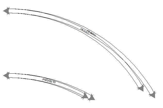

non conosco questo sistema di binari, ma di solito gli scambi curvi con raggi così simili sono ottenuti con due archi uguali realizzati con il raggio della deviata (il minore) e poi inserito un rettilineo pari alla differenza di raggio (di solito l'interbinario) vedi i piko e i trix-marklin

ma non può funzionare come dici tu perchè in un arco di 30°, un raggio da 600 mm (quindi il minore fra i due) non avrebbe nemmeno lo spazio per fuoriuscire dalla rotaia più interna della curva da 652 mm (insomma non arriverebbe nemmeno al cuore!!!)

guarda a pagina 325 del catalogo lima del 2001 (lo trovi anche in rete in pdf).
vedi che l'angolo per ciascun scambio è pari a 30 gradi.
e che in 60 gradi passi dal cerchio interno r600 al cerchio esterno r652.

infatti è la conferma di quello che ho sostenuto fino ad ora! Qui si dice espressamente che i deviatoi in curva sono da 60°, proprio come facevo notare io. Il disegnino in alto a destra che illustra l'inserimento nel tracciato di questi prodotti è sbagliato! Ripeto, è geometricamente impossibile creare un deviatoio in curva con arco da 30° (il singolo pezzo) e con i due rami rispettivamente da 652 e 600 mm (quest ultimo è il ramo di deviata). La matematica è superirore ai vari marchi Lima, Rivarossi & co. ...insomma è impossibile uscirne se non con le correzioni che ho esposto prima, presenti SOLO sul catalogo del 2001! (la produzione iniziò nel 1990...)

però geometricamente gli scambi funzionano se la deviata è da 60°...
boh.. sono sberle da 70 cm!

guarda, se vorresti prendere come riferimento la foto del catalogo, non vi è alcun punto di riferimento per poter dedurre che non siano di grosse dimensioni, per l'appunto da 70 cm e passa...geometricamente parlando ( = verità indiscussa ed inoppinabile) con un arco da 30° per pezzo il sistema non funzionerebbe. Sinceramente non so per quale motivo Lima prima e Rivarossi poi fecero un simile errore nei loro cataloghi (ricordo che il sistema 'NEM120' venne presentato come novità assoluta nel 1988, gli scambi in curva arrivarono nel 1990 e scomparve da catalogo nel 2002...insomma oltre una decade di erroracci!)
