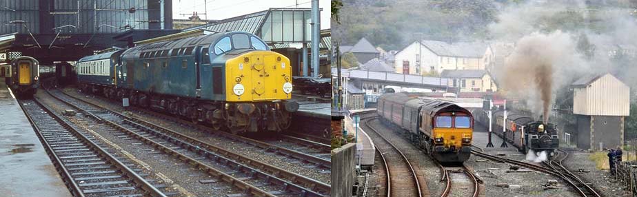

Ecco un paio di deragliatori.
Molti diffusi sulle ferrovie britanniche (non a caso Peco lo riproduce in tutte le scale) in luogo del nostro tronchino di sicurezza.
Deragliatore.jpg [ 71.08 KiB | Osservato 5704 volte ]

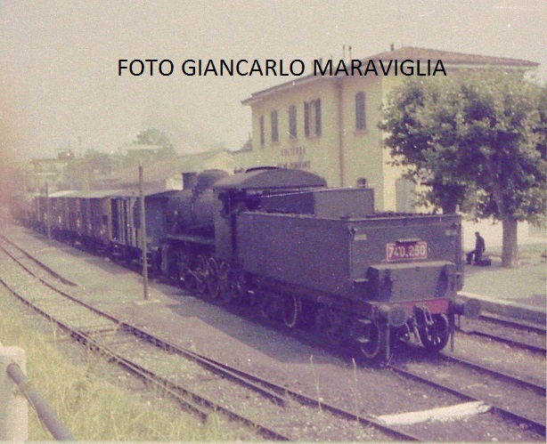

Ce ne erano e ce ne sono ancora a giro per l' Italia
20131123180727_01.jpg [ 147.54 KiB | Osservato 5651 volte ]

Da noi sono detti per l'appunto "aghi a terra" e sono di disegno differente a quello inglese (sia quello postato poco fa, che quello prodotto da Peco). La forma più tipica è quella ritratta nell'immagine sopra di Giancarlo.
Sono impiegati generalmente in tutte le situazioni in cui un tronchino di sicurezza non ci sta nello spazio a disposizione. In un recente filmanto di una cabride sulla Messina-Palrmo, risalente al '94, si vede che in stazione a Palermo ne è presente uno presso la radice.
