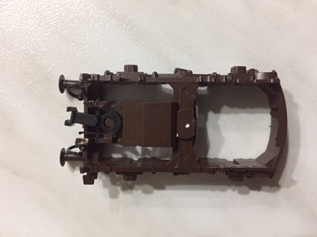

Grazie Marco della tua risposta, avevo già esaminato il sito di Lineamodel ma ciò che hai segnalato non fà al caso mio, ho tenato di fare qualche foto per rendere più chiaro il problema:
Commento file: Carrello con il carter rotto

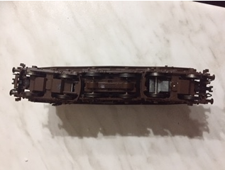

ed ecco una foto completa dell'intero carro del mio E626

Ah, beh ...

Lineamodel ha solo quelli "rossoneri" della 626.075 (oltretutto è la versione vecchia). Potrebbe essere un rimedio estremo, verniciandoli... non una soluzione ideale.

Se hai il pezzo mancante si potrebbe provare un recupero, le colle moderne fanno miracoli. Però servirebbero foto più grandi e dettagliate.

a proposito del guscio esterno dei carelli per i 626 ci vorrebbe qualche bravo disegnatore che si adoperasse di santa pazienza per fare una restituzione grafica e poi stamparli in 3D.
Siccome sul forum c e' gente in gamba nessuno ci ha mai pensato, dato che questo ricambio e' piuttosto gettonato....

Ma guarda che se ne hai uno sano si può replicare in resina.Io assieme ad un amico abbiamo messo su un piccolo laboratorietto per stampaggio della resina professionalmente,con centifughe,macchina che elimina le bolle d'aria e stampiamo soldatini.Abbiamo gia stampato anche dei carrelli per tender e una cassa tender della 685 Oskar e sono venuti superlativi,pertanto il pezzo in questione si poi stampare.Poi chiaramente vanno verniciati.
