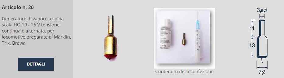

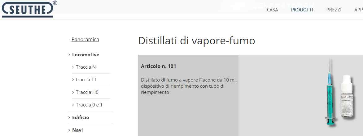

Giuseppe, dovrebbe montare un seuthe 20 (o 24): hanno lo stesso disegno/ingombro con funzionamento a tensioni diverse.
I distillati per il fumo sono uguali per tutte le forme.
Per il decoder, puoi fare un reset impostando la CV8=8 e riportarlo ai valori iniziali (se non sono stati sovrascritti.
Dato che hai il Lokprogrammer potresti anche leggerlo e modificare le impostazioni che preferisci, verificando se il fumogeno è già (come dovrebbe) impostato per il funzionamento con una funzione.
Se leggi il decoder e vai nela Function mapping puoi vedere le varie impostazioni.
Roberto
