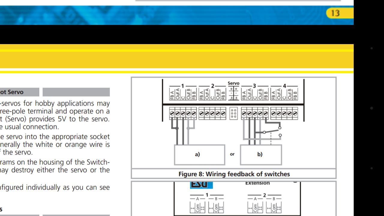

umbriele ha scritto:
Ma out A e out B del motore altro non sono che i due poli delle rotaie..
Out A e out B dello switchPilot, vedi le istruzioni figura 8 a)
Screenshot_2017-05-06-07-50-48.png [ 226.76 KiB | Osservato 5823 volte ]

Ok la soluzione A è sicuramente applicabile per quei motori che hanno un finecorsa tipo conrad e tillig. Per i roco credo che il discorso sia diverso, come ha descritto Marco

Non ho capito, i Roco hanno il finecorsa.
