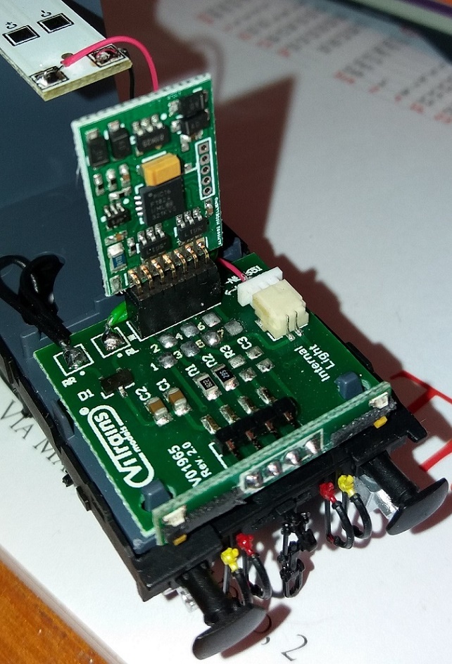

Sto cercando di installare il decoder alla carrozza pilota Vitrains passante, dopo aver letto le istruzioni non capisco quale decoder sia adatto e soprattutto come posizionarlo. Inoltre nelle istruzioni è consigliato di staccare il condensatore per programmare l'intensità luminosa, sembra però incollato.
Qualcuno ha riscontrato gli stessi problemi? Ci sono delle foto con decoder installato?

o utilizzi il decoder Vitrains, o un 6 poli (difficile da reperire) oppure devi saldare i fili sulle piazzole.

Attenzione quando si apre e si richiude la cassa perchè i led delle luci (soprattutto i rossi) sono montati in una posizione molto a rischio, sono proprio a filo del telaio (se non addirittura sporgenti) ed è molto facile avere problemi richiudendo la cassa.

Se può esserti d'aiuto. A mio avviso, semplice, economico ed efficente.
Buona serata
20170131_205145.jpg [ 244.04 KiB | Osservato 2438 volte ]
