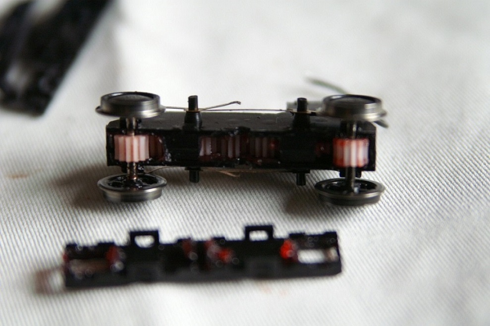

Buon giorno. Volevo chiedere a chi può dirmelo come si smontano le piastre ferma assi del modello, visto che sono del tutto sprovviste di viti. Immagino che saranno fissate a incastro, ma non riesco a capire dove si deve fare forza; dato che non sono un modellista molto esperto ho paura di rompere qualche dentino o addirittura spezzare del tutto le estremità che mi sembrano piuttosto leggere.

ti allego una foto del carrello smontato da cui , nonostante la sfocatura , vedrai le quattro linguette a U che trattengono il carter e che sono posizionate in asse ai perni che reggono le lamelle di contatto e le fiancate del carrello .
Per scalzarle dai dentini uso un cacciavitino fine a scalpello tra le ruote , molta attenzione ed un po' di fortuna ; fino ad ora mi è andata bene ...

L'immagine, anche se sfocata, si capisce benissimo, per cui con un po' di calma dovrei senz'altro riuscire ad aprire il carrello. Grazie per la cortese disponibilità. FC
