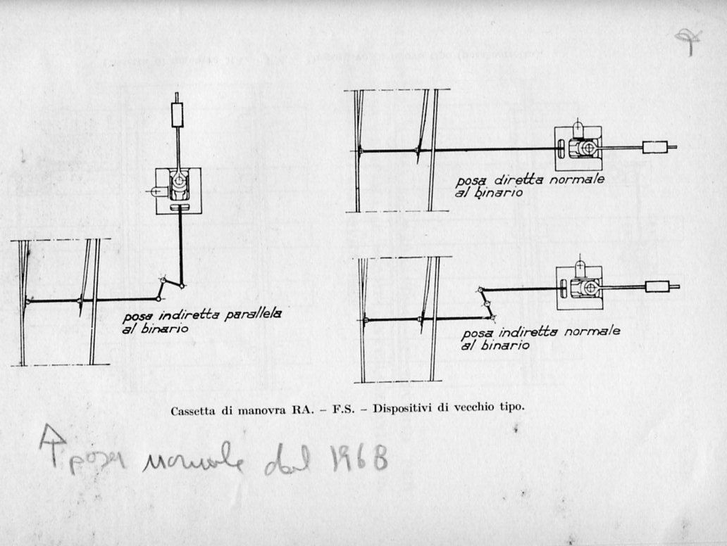

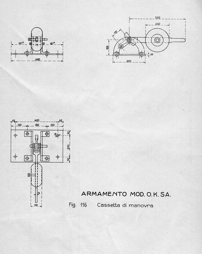

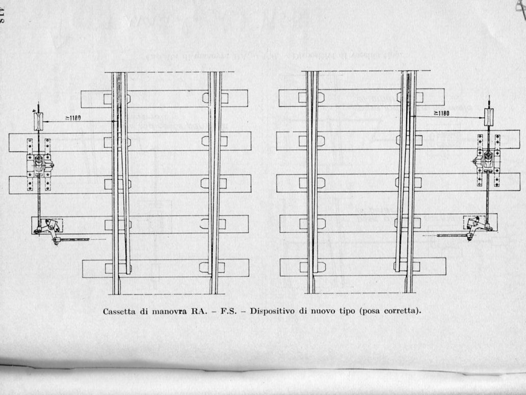

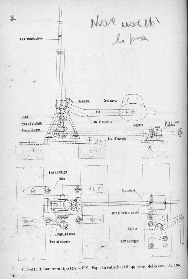

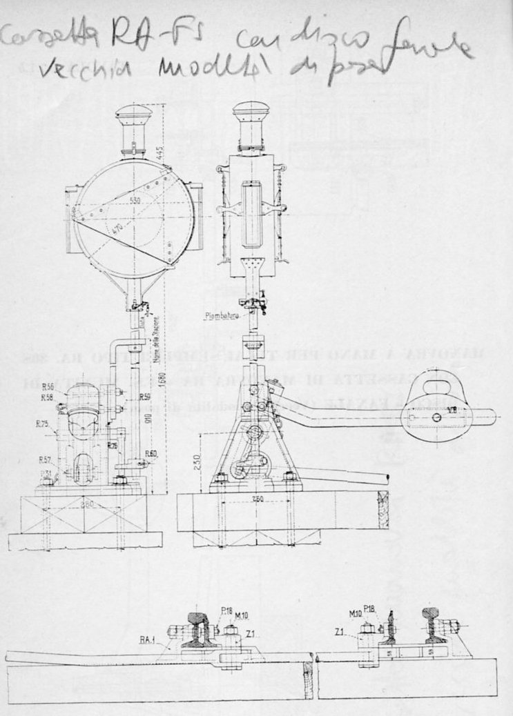

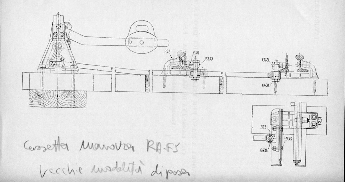

E656BB in privato mi ha chiesto
"Avresti un disegno o schema quotato del macaco per lo scambio?"
anche se il precedente argomento sulle casse di manovra non sembra aver destato particolare interesse salvo che per il nostro amico, di cui ho molto apprezzato il ringraziamento, rispondo qui ad uso di tutti :D :) :wink:
Cassetta RA FS

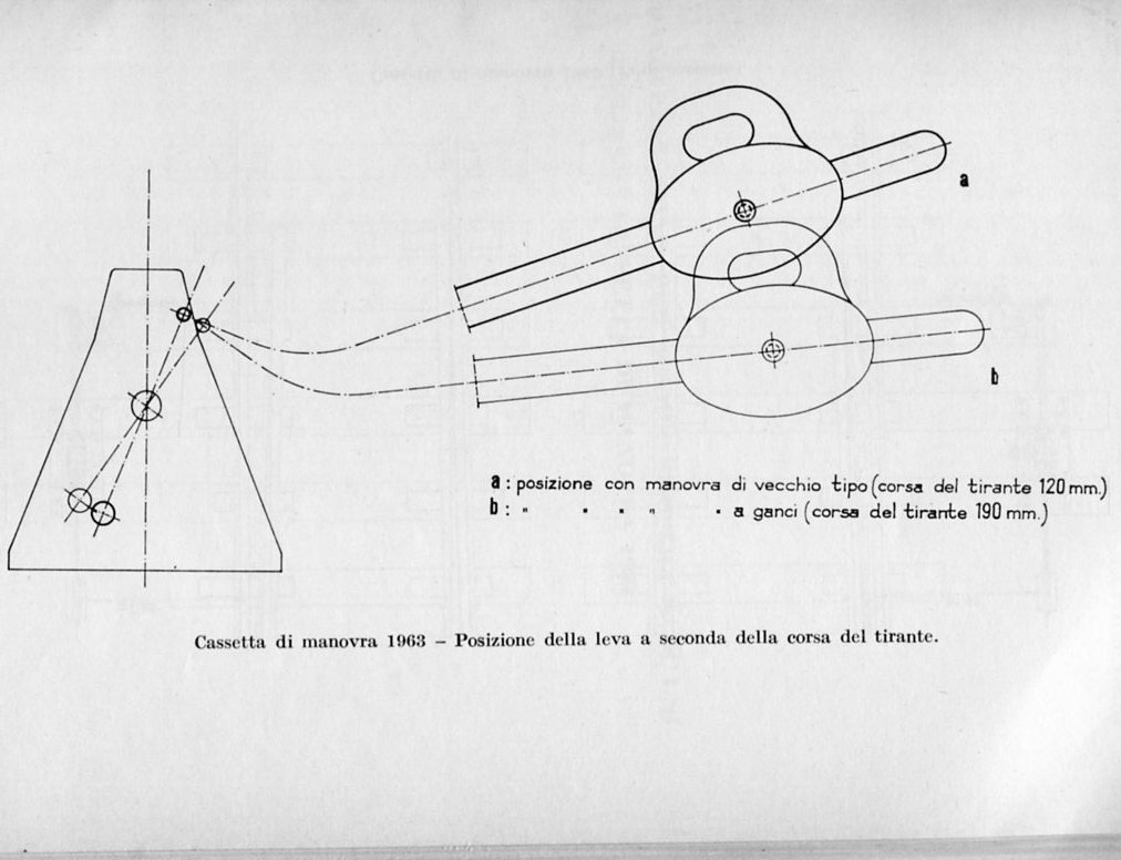

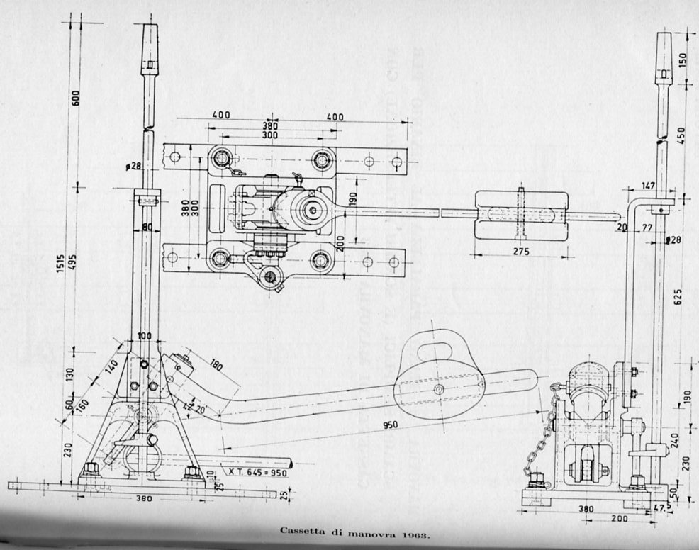

cassetta FS 1963

Interessante, grazie.
lo schemino posa indiretta normale al binario mi sembra sbagliato. puoi verificare ?

in effetti non quadra..... mi sono limitato a passarlo allo scanner..direi errore alla fonte :D

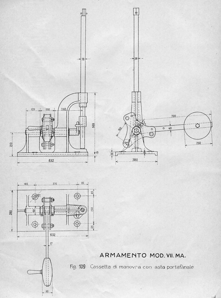

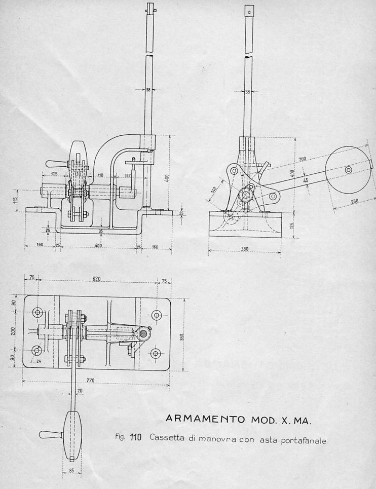

Cassette Ex AU
MA cioè Ferrovia Meridionale Austriaca (SuedBahn)

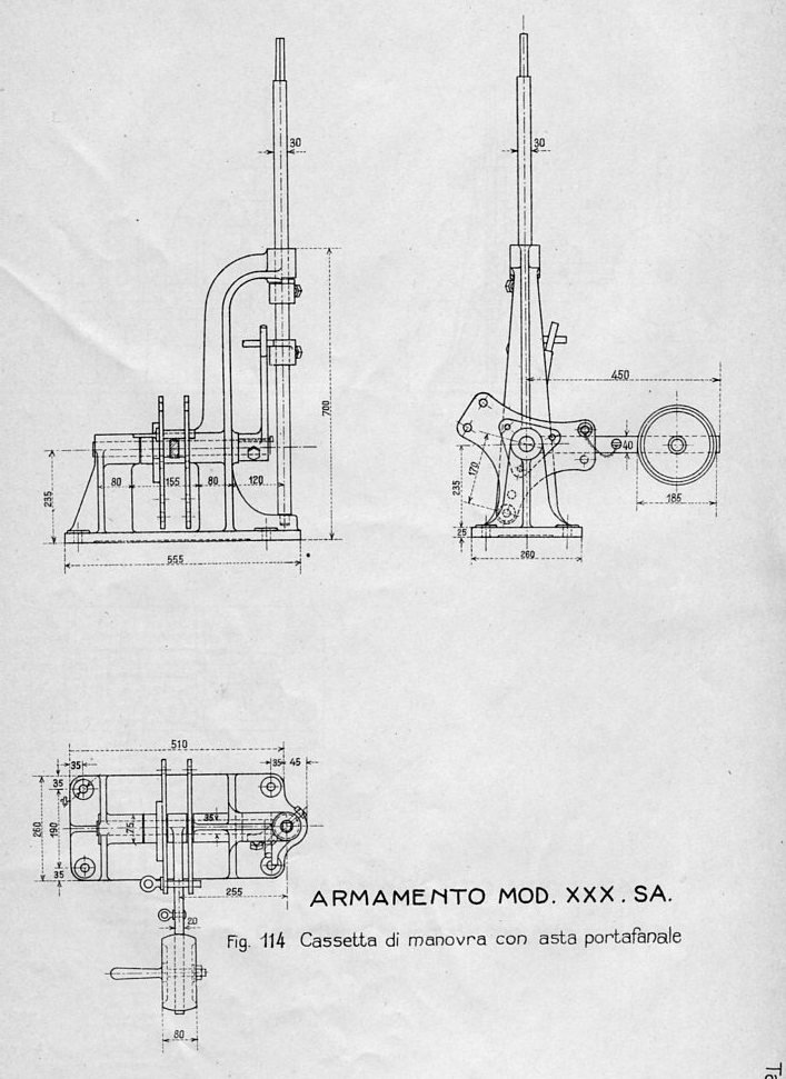

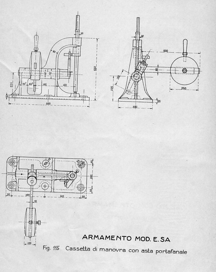

SA cioè Ferrovie Austriache dello stato (kkStB)
