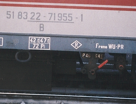

Su alcuni rotabili è possibile selezionare il tipo di frenatura (P/R) tramite un'apposita maniglia come da foto sottostante:
22-71 955 1998 Ventimiglia.jpg [ 221.86 KiB | Osservato 4176 volte ]
