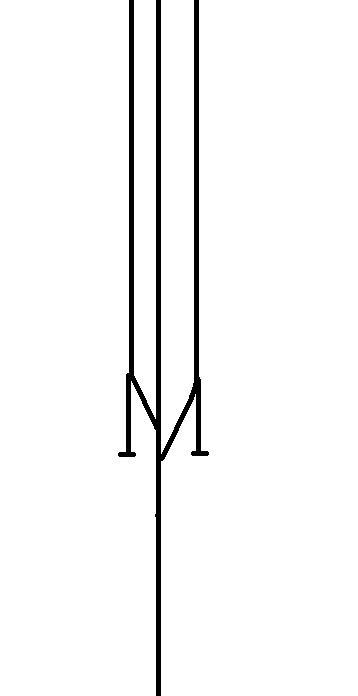

In questo caso con il secondo binario di corretto tracciato, è esatta la posizione dei tronchini di sicurezza così come li ho disegnati?Grazie.

Direi che sono corretti

Dimenticavo...Questi tronchini, hanno una lunghezza prestabilita?Standard?Se si, quanto devono essere lunghi?

A meno che non si tratti di una coppia di aghi a terra (sviatoio o deragliatore), i tronchini sono lunghi almeno sino alla traversa limite; poi lo spazio permetterà lunghezze diverse, eventualmente sfruttabili anche per lo stazionamento di qualche rotabile reso indipendente da staffoni di sicurezza...
