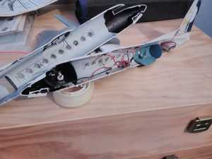

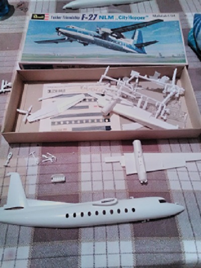

Il Fokker 27:
quasi per caso ho trovato questo vecchio kit, non eccelso ma apprezzabile come base; la scala è 1/94, un pò strana ma molto vicina, calibro alla mano, alla HO per le dimensioni che peraltro su un mezzo simile si mascherano abbastanza bene.
Il modello è in costruzione, molto lentamente, e prevederà una tenue illuminazione nel compartimento passeggeri, nav e beacon lights (mix di led e fibre ottiche), se l'effetto non è troppo pacchiano anche eliche motorizzate; la destinazione del modello probabilmente non sarà a terra sul plastico (per quanto vi siano dei precedenti geografici, gli spazi tra aerei e treni sono incompatibili volendo mantenere un effetto verosimile) ma sarà appeso come se stesse sorvolando, oppure semplicemente messo in un diorama a sè, attiguo ma non inserito. Sarà verniciato con la livrea di una delle linee italiane che usavano questo aereo negli anni 70 (Alisarda, ATI ecc).

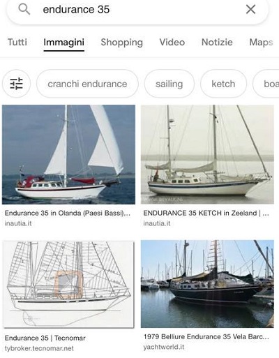

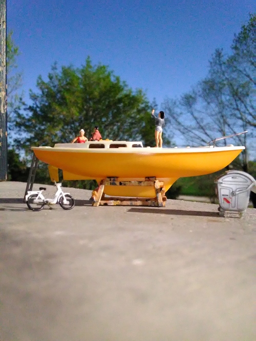

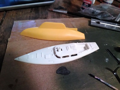

La barca a vela:
qui si apre un altro mondo, sempre in tema di elaborazione e recupero modellistico. La base proviene dal carico di un camioncino Majorette, molto diffuso negli anni 80 nei mitici blister bianchi e trasparenti; l'ho vista e desiderata da bambino, poi ho avuto l'illuminazione di fare un operazione revival unendo il giocattolo del ricordo al modellismo.
Il mezzo, proposto in ipotetica scala 1/100 e trovato usato per 2 o3 euro, presenta il vantaggio di avere un decente rapporto con una barca reale. che a sua volta presenta innumerevoli mutazioni possibili quindi con alcune migliorie potrà presentarsi benissimo, ed in questo caso trovare un posticino sul diorama che prevedo avrà uno scorcio marino qui facilmente utilizzabile. Altro vantaggio di questo "modello", è la plastica che ricorda moltissimo il gelcoat di una barca a vela quindi molte parti saranno lasciate del colore originario.

Finalmente un pò di tempo libero e la giusta ispirazione, ed ho proseguito con la barca a vela (mentre il Fokker è avanzato di pochissimo per adesso,soprattutto sulla parte elettrica, non merita l'aggiornamento)
Da un lato la graduale trasformazione da "giocattolo" in modello, quindi con alcuni dettagli vitali tra cui finestrini fumé, parapetto anteriore (da completare), timone e qualche tocco di vernice; dall'altro modifica di un personaggio Preiser per renderlo adatto alla postura dello skipper, e scelta di altre due figure tra quelle meglio abbigliate e atteggiate allo scopo.
La barca adesso è in uno stadio intermedio, quindi ho preparato un cavalletto di alaggio per simulare i tipici lavori a terra (chi è avvezzo alle barche riconoscerà le multicolori macchie che generalmente ornano tali supporti a ricordo di precedenti verniciature): ho quindi approfittato del davanzale per creare una scenetta dopo questa prima parte di lavori tra cui appunto il dettaglio dell'equipaggio. Tale scena potrò sempre usarla per variare la disposizione tra lavori in porto o barca in mare, l'equipaggio è sempre consono perchè anche con la barca ai lavori tali scene non sono infrequenti.
Prossimamente farò un albero (davanti alla tuga come la barca reale), boma sartiame e manovre; non escludo parziale riproduzione degli interni, qualcosa si vede dopotutto anche grazie alla redisposizione dell'albero che ha regalato un boccaporto nuovo che lascerò aperto.

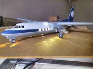

Aggiornamento al mini diorama satellite con il Fokker.
Scelta infine la livrea ATI, che sta bene in tutta la penisola (vedi foto ultima foto presa da web), ho preparato la verniciatura (da completare) e sto per stampare decals apposite.
L'interno è pronto, con l'impianto luci e fibra ottica e pochi accenni a quello che si vede dell'interno (cioè quasi nulla).
Ho evitato movimento eliche, troppo giocoso, mentre le luci comprendono cabina, pannello strumenti piloti, taxi light, beacon e nav sulle tip alari.Ci sono alcune diffusioni della luce dall'interno nonostante il lavoro di schermatura ma sono fastidiose solo in caso di buio totale, altrimenti sembrano semplici riflessi.
Il modello poggia su una base provvista di contatti che attraverso i carrelli alimentano il tutto senza vincoli. Il diorama sarà completato con effetto tarmac, segnaletica a terra, passeggeri in fila che imbarcano ed un paio di mezzi Alitalia 1/87; in più uno sfondo tratto da foto dell'epoca di qualche aeroporto.
