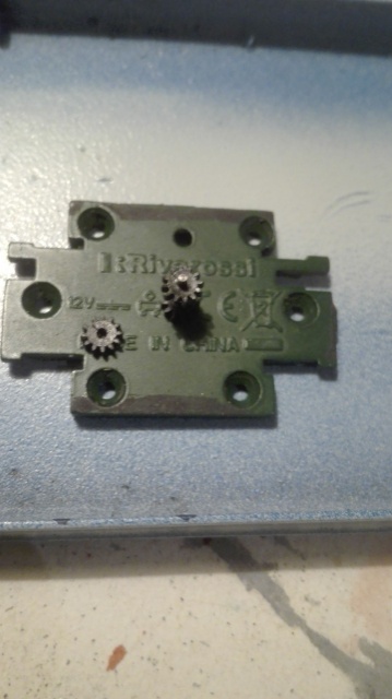

Buona sera a tutti,
siamo alle solite ma stavolta è molto più grave, sia perché il modello è di nuova progettazione sia perché il pezzo è microscopico.
Guardate che razza di cretti sugli ingranaggi motori della sogliola RR, quelli immediatamente dopo la vite senza fine.
Soprattutto, come ripararli efficacemente, posto che i ricambi sono probabilmente latitanti per la nota situazione della capogruppo, e non ve ne sono di 'concorrenza' come per i più grandi da locomotiva?
Grazie a tutti
Francesco

Scrivi del problema e del pezzo che vuoi alla hornby italia...Battino e C ti fanno avere il pezzo , se questo è nei ricambi.
Detto ciò , un bel problema , anche perchè si tratterebbe di capire se si rompe per l'uso e se siamo anche qui di fronte ad un ingranaggio che si cretta per progettazione / materiali sbagliati.
Dicci di più...

Il pezzo sarebbe nei ricambi, ho scaricato l'esploso ma è il sito ad essere di difficile uso: al riguardo avrei bisogno di un link certo e proverei a chiederlo.
Sulla causa, temo si sia rotto per fatica come tutti gli altri: è montato sopra la famosa zigrinatura e la macchina ha funzionato pochissimo.

Ho avuto lo stesso tipo di guasto su una sogliola in versione grigio delta a pochi mesi dall'acquisto.
Alla fine, visti i prezzi di allora, ho preferito acquistare una seconda sogliola, tenendo la prima come fonte di ricambi.
Vedo ora che non si tratta di un caso isolato, come c'è da aspettarsi viste le dimensioni minime degli ingranaggi

Antonio, la mia era verde ma faceva parte dello stesso lotto, per errore mi mandarono questa anziché la grigia (che comunque dovevo riverniciare, ricordo che era in forte sconto rispetto al listino; ovviamente non cito il negozio che non ha nessuna colpa e oltretutto il modello è fuori garanzia.
Ieri sera sono riuscito fortunosamente a riparare gli ingranaggi alla meno peggio, con colla cianoacrilica e, per uno, un piccolo rattoppo per non farlo allargare: ma non essendo sicuro della durata della riparazione, e avendo due macchine,, tenterò sia la strada del ricambio originale che di quello alternativo, potendo essere necessari per ambo le macchine.

Anch'io ho avuto lo stesso problema, e ho sostituito l'ingranaggio rotto acquistandone uno analogo in internet. Prima di montarlo però ho limato un pò i dentini sul perno per diminuire la pressione che esercitano sulla plastica dell'ingranaggio, onde evitare il ripetersi della situazione; tanto lo sforzo che deve gestire è minimo e la zigrinatura è eccessiva in rapporto a questo.

grazie al sito consigliato da Alessandro FAV (che rigrazio con notevole ritardo!) ho risolto il problema, ordinando dei nuovi ingranaggi fatti fare su misura in Delrin.
Le specifiche :
- modulo 0,3
- numero denti 12
- spessore 1,5 mm
- foro diametro 0,8 mm
