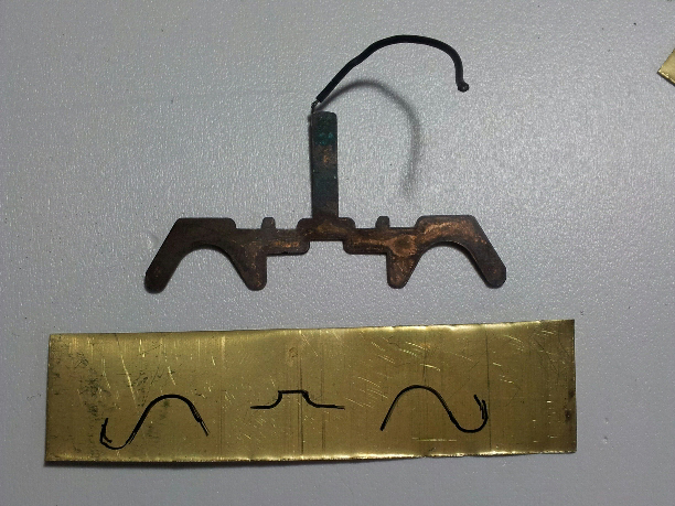

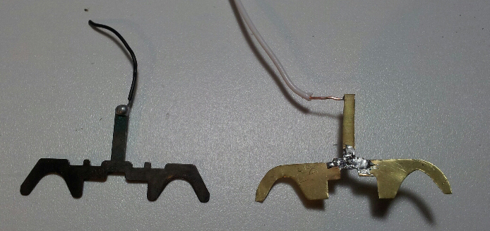

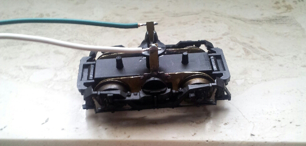

Nome: G.P.
Messaggi: 1716
l'ho fatto proprio qualche giorno fa...l'ho fatto in ottone ma sarebbe meglio in rame...
663_captazione2.jpg [ 180.18 KiB | Osservato 6686 volte ]
663_captazione1.jpg [ 234.01 KiB | Osservato 6687 volte ]
663_captazione3.jpg [ 123.12 KiB | Osservato 6687 volte ]
