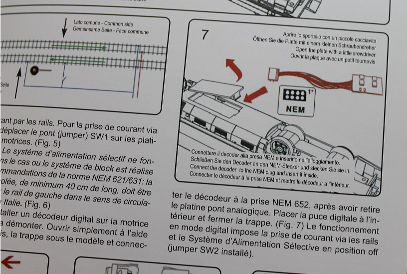

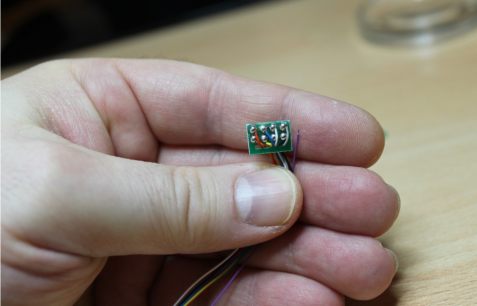

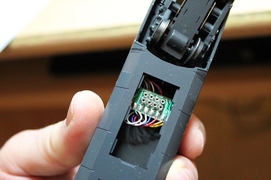

Secondo le istruzioni ACME sembrerebbe che il decoder (ESU 53611) debba essere posizionato come da figura, ma guardando il colore dei fili sembrerebbe andare capovolto. Qual è la posizione giusta? Non vorrei fare danni. Grazie per una risposta.

Arancio sull'1 … la figura non è specifica.
