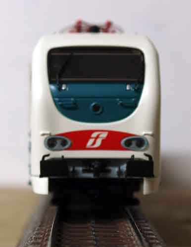

Buongiorno a tutti,
chiedo cortesemente se qualcuno ha montato il secondo pancone ''realistico'' sulla E 402b acme, pongo questa domanda solo per sapere se questa installazione e' molto complicata o semplice, grazie
malte
AC60386_3-1.jpg [ 14.75 KiB | Osservato 2850 volte ]
2.jpg [ 7.78 KiB | Osservato 2850 volte ]

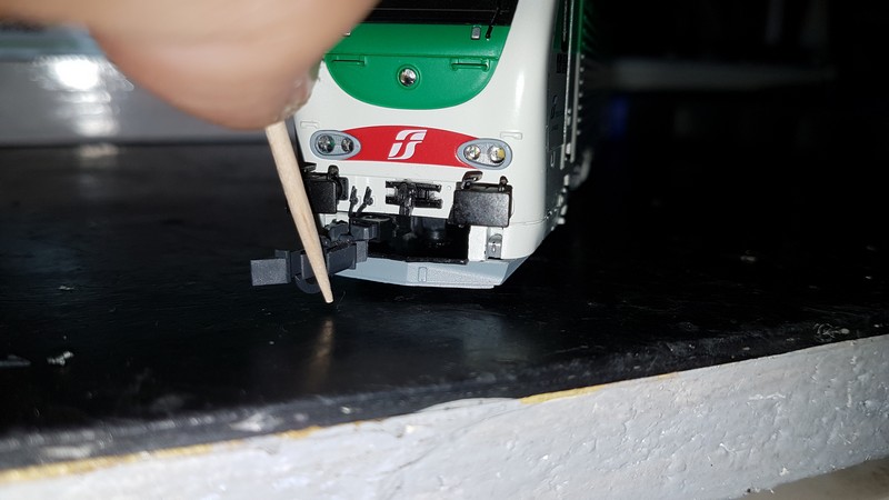

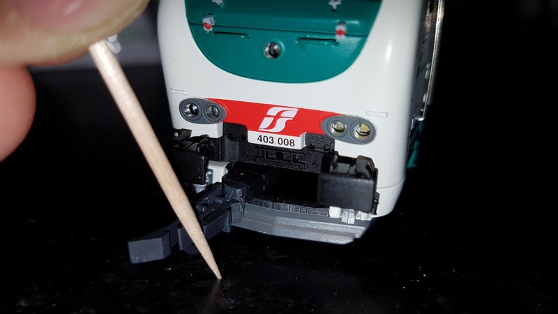

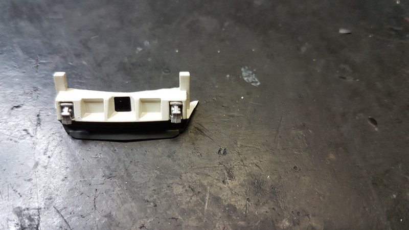

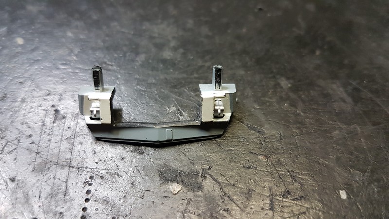

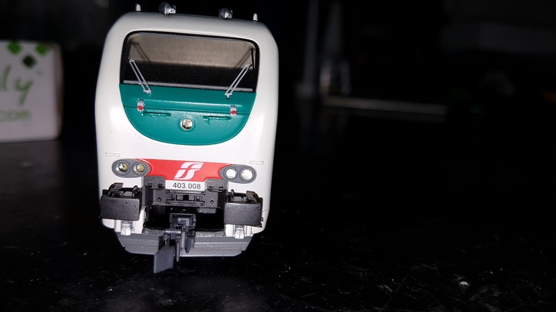

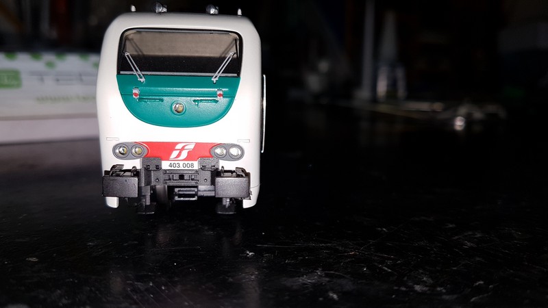

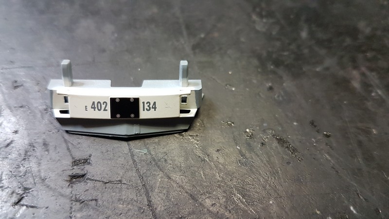

Ciao, devi tagliare, le foto ti danno l'idea come ho fatto, stessa cosa anche sulla E403
Giovanni Mureddu
20180302_104722.jpg [ 107.89 KiB | Osservato 2777 volte ]
20180302_105544.jpg [ 117.48 KiB | Osservato 2777 volte ]
20180302_115010.jpg [ 130.58 KiB | Osservato 2777 volte ]
20180302_115104.jpg [ 81.7 KiB | Osservato 2777 volte ]
20180302_115150.jpg [ 85.69 KiB | Osservato 2777 volte ]

Ciao Malte, l'inserimento del pancone basta che non tagli i due perni laterali che vanno incastrati sotto i buchi delle femmine :D
Dove scorre il gancio, si può tagliare ancora nelle parti laterali fino ai due perni, dipende dalle curve strette, fai sempre delle prove di taglio fino a trovare il punto giusto, anche i ganci roco gli ho modificati stringendoli un pò nel senso tagliati la plastica superflua per avere meno scontro lateralmente, i ganci flaischmann forse sono ancora meglio...

Solo a pressione.
