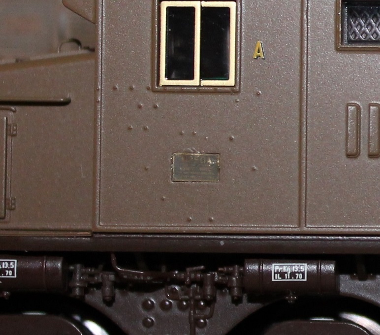

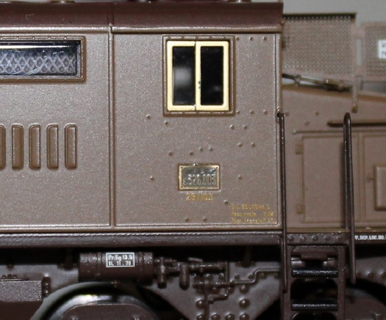

Vorrei far realizzare delle targhe in ottone fotoinciso per le E 326 Rivarossi. Occorrerebbe far costruire delle targhe con uno spessore leggermente maggiore di quello delle originali per staccarle dall'incasso in cui sono annegate. Oltretutto sotto il nome del costruttore sono difficilmente leggibili nelle scritte più piccole. Chiedo aiuto se qualcuno ha delle foto con le scritte originali. Possiamo metterci assieme e far realizzare delle targhe apposta per questa macchina. Grazie per l'aiuto, Roberto

Le facciamo , ma di dimensioni leggermente superiori per cancellare l'obbrobrio originale...le inserisco nella lastra che faccio per fine gennaio , ditemi solo chi le vuole...e datemi le dimensioni perchè non ho la macchina
scrivetemi su claudio.mussinatto@tin.it

Le targhe "originali" sono così poco nitide come da foto? Pazzesco!
@Claudio: le targhe locomotive e costruttore non hanno dimensioni standard?

Ni...talvolta le ingrandiscono un pò...
Comunque, qui ci serve una dimensione di un paio di decimo maggiore dello scasso, in maniera da coprire l'obbrobrio.
Io non ho il modello , se qualcuno vuol prendere le misure dello scasso poi ci ragioniamo , anche perchè in realtà trovo strano che le targhe fossero incassate

Claudio, probabilmente lo trovi strano perchè non mi sembra fossero incassate.. ma la mia conoscenza delle E 326 originali rasenta lo zero

Secondo me è stato solo un escamotage per evitare che il cinese attaccasse le targhe dove capita.
Mah ... allora era meglio che facevano una tampografia come al solito.

da una piccola ricerca ( anche qui , Hornby, su, usa internet...) il 326 che è a Pietrarsa, come tutte le macchine FS ha la targa in rilievo , senza nessun scasso.
Ora , io non ho la macchina, misuratemi con precisione gli scassi nel modello , così facciamo la targa di un paio di decimi in più in maniera da tappare il buco eventualmente togliendo quella incassata e usando lo scasso per la colla.
