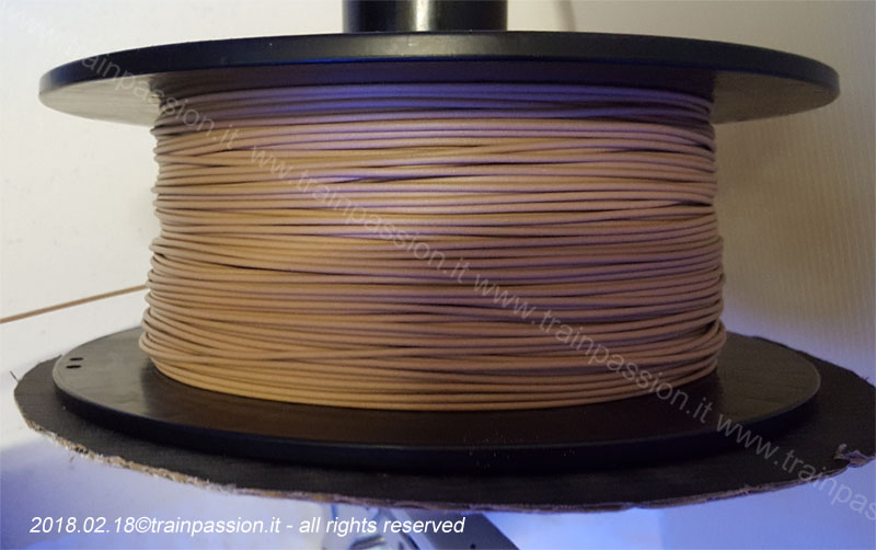

Mentre si procede con la creazione dei pezzi necessari per l’imbocco della galleria sinistra della stazione ho voluto sperimentare un nuovo materiale che, dalla descrizione del produttore, sembrava interessante.
Fino ad oggi ho stampato i miei pezzi con comune PLA, rifinendoli mediante faticosa carteggiatura. Spulciando nel web ho trovato un tipo di PLA arricchito con fibre legnose, più facile da carteggiare e più morbido all’aspetto.
B70218_portali_11_M.jpg [ 80.58 KiB | Osservato 8270 volte ]
La denominazione commerciale è PLA WOOD, poco fantasiosa, ma diretta. Ho voluto provarlo subito e ci è voluto un po’ di tempo per calibrare il file GCODE da dare in pasto alla stampante. Ecco cosa è emerso:

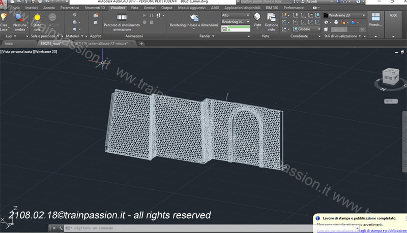

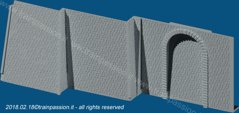

Questo è parte del progetto che si intende realizzare, una serie di muri di contenimento che accompagneranno il portale della galleria alla radice sinistra della stazione.

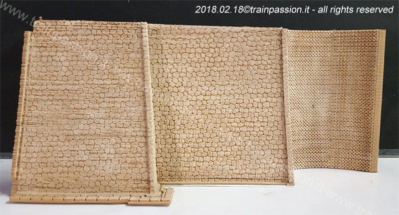

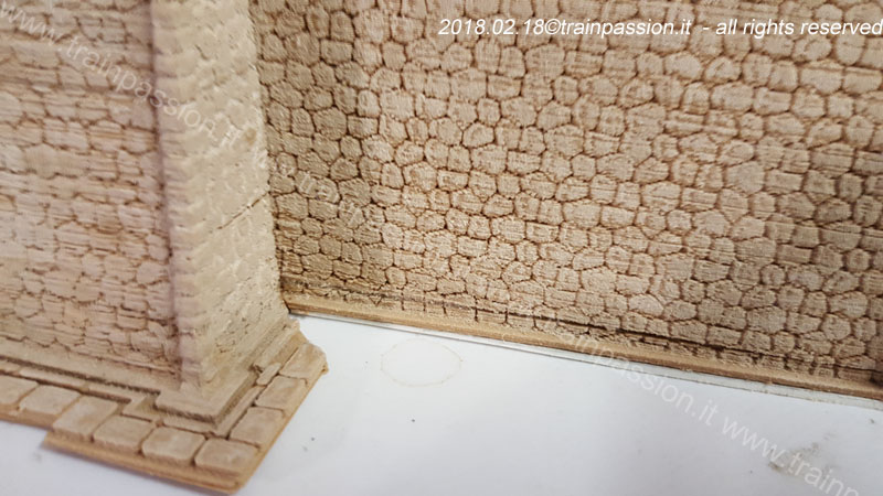

E questo è il risultato finale del test(si nota un muro diverso rispetto al disegno), dopo una lieve (e non faticosa) carteggiatura.
B70218_portali_08_M.jpg [ 133.03 KiB | Osservato 8270 volte ]
B70218_portali_09_M.jpg [ 119.39 KiB | Osservato 8270 volte ]
Sono fiducioso che, dopo la verniciatura e il dovuto weathering il risultato sarà soddisfacente.
