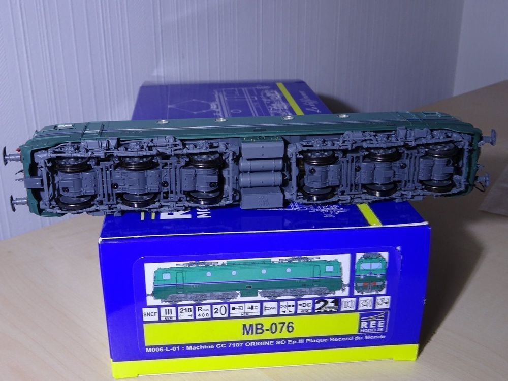

Buongiorno a tutti,
confermo quanto detto da James, avendo anche io la macchina in questione, più molte altre. E come rafforzativo, ho la versione con carenatura frontale, hanno risolto brillantemente la possibilità di poterla far circolare, lo fa anche sui 365 di raggio anche se io non ce l'ho, senza sproloqui, senza mozzature, senza nulla...etc. Considera che qui siamo di fronte ad un carrello a 3 assi ed il problema è verso la testa.
Dalla foto che segue, si può notare che gli assi non sono ancorati alla placca che simula il carrello, ma in una sede a parte, quella che ruota, e la placca carrello resta quasi in linea, poiché quella che ruota nel suo movimento, la sfiora soltanto, non spostandola sufficientemente affinché possa bloccarsi.
Questo e quanto.
https://img.ricardostatic.ch/images/e15 ... cc7107-esu
Giuseppe

...si, ma in più è stato reso isostatico; un asse motore per carrello.

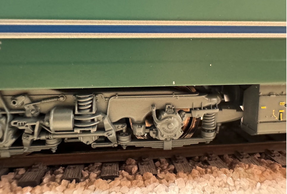

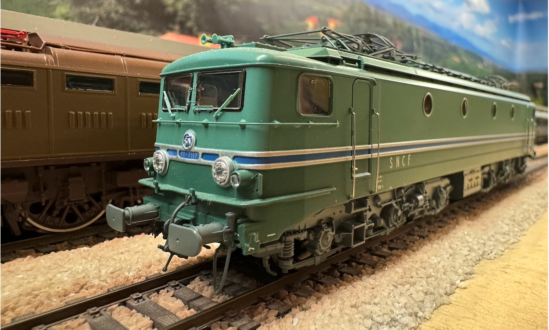

Salve, possiedo la 7117 in esercizio spesso sul plastico. Tutti e 6 gli assali possiedono lamelle di captazione per prendere la corrente e tutti e 6 gli assali sono di trazione. Una sola ruota per lato contrapposto è gommata. E' una eccellente macchina con alta trazione e fluidità di marcia. Come si diceva il carrello di trazione non è solidale con la scocca che ne riproduce le varie parti estetiche. Questo per dare maggiore possibilità di inserimento negli scambi e curve strette anche se il mio plastico ha tutte ampie curve. Ottima anche la parte interna di Pbc pulita e ben fatta.
Per la riproduzione esterna è di alto livello.
Ciao Andrea
