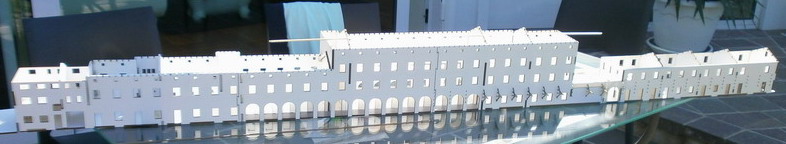

Qui sotto una foto del WIP della stazione che ho costruito con i pezzi appena tagliati e ripuliti (altre ce ne sono nel post dedicato a questo lavoro... ormai fermo con le 4 frecce...)
fronte binari.jpg [ 47.6 KiB | Osservato 4339 volte ]
Qui ho usato forex da 4mm (a posteriori avrei utilizzato il 3mm sicuramente sufficiente).
