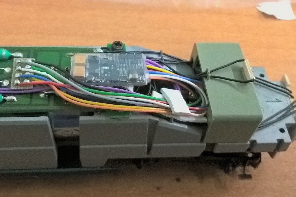

ciao a tutti, qualcuno saprebbe indicarmi quali codici di E444 roco in livrea d origine hanno l alloggiamento per lo speaker per un decoder sound?

scusa ma non capisco la tua risposta. la 73347 e 72503 nascono gia con il sound di fabbrica, quindi "la modifica di recente" si è stata fatta perché si tratta di modelli rispettivamente del 2016 e del 2012. Io vorrei sapere se altri modelli (ovviamente precedenti) hanno l'alloggiamento per lo speaker. il decoder so benissimo che si mette nella "pancia" removibile, facendo correre i fili del decoder lungo una scanalatura interna alla parte metallica…. L'alloggiamento per lo speaker è un altra cosa e non so dove vada messo e se c'è lo spazio. Volendo avere una tartaruga con il sound e non trovando i due codici sopra citati, quale tartaruga posso comprare che abbia lo spazio interno per l altoparlante?

Hanno usato un altoparlante rettangolare piccolo, messo di traverso tra pcb e scatola ingranaggi del carrello, in un piccolo scasso nel telaio. Il resto della macchina e' uguale alle precedenti, presa a 8 poli e decoder sotto il motore.
https://www.roco.cc/doc/ET/1/DE/73347_203459.pdf
Nel disegno del telaio (particolare 14) non si vede lo scasso, praticamente hanno fatto uno scalino di un cm nel tratto in discesa dalla pcb verso l'estremita' della macchina.

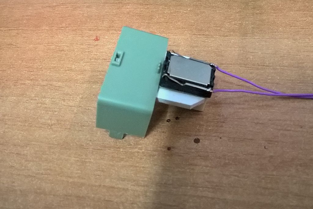

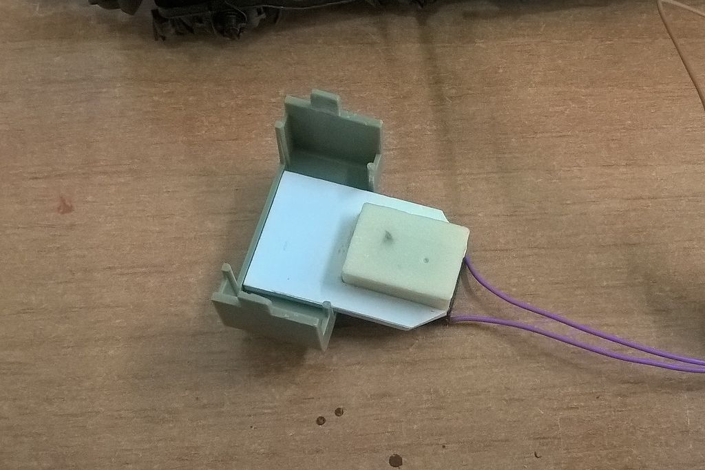

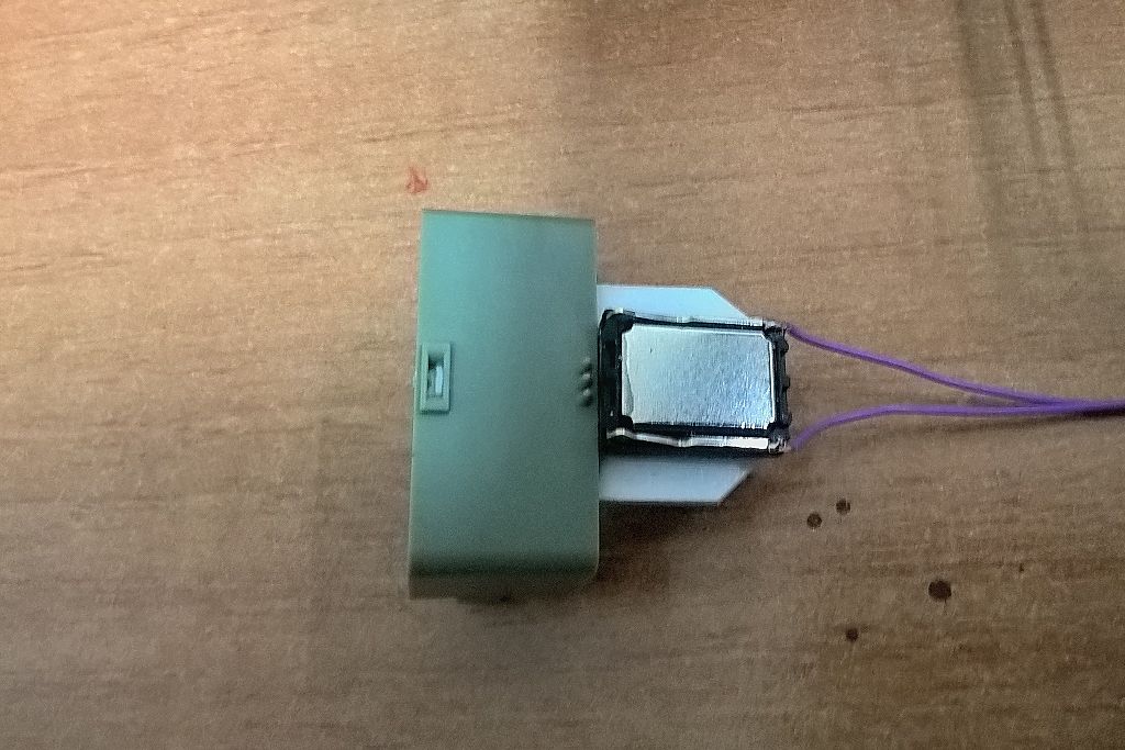

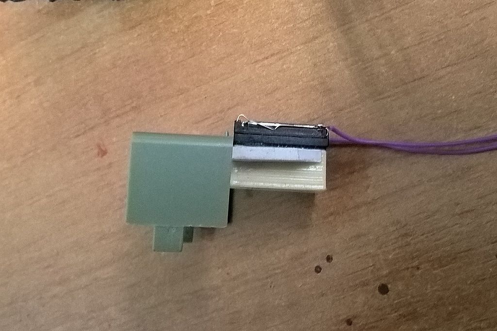

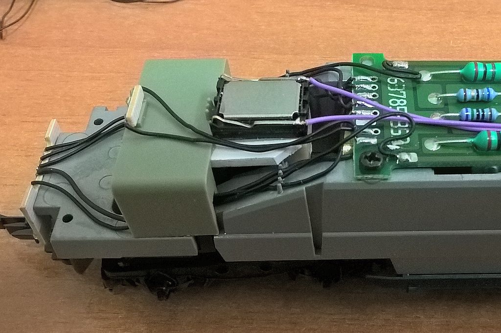

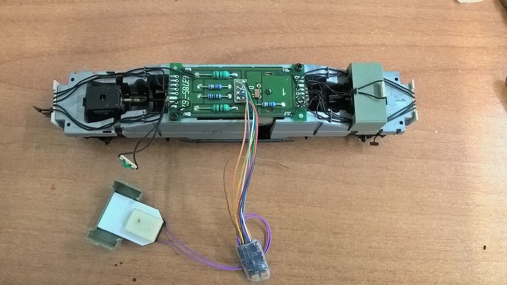

Domani posto una foto della mia E444 019 Roco con decoder sound Portigliatti dove si vede la dislocazione del decoder e dell'altoparlante.
Carlo
 Oggetto del messaggio: Re: e444 roco livrea d origine con alloggiamento per speaker
MessaggioInviato: lunedì 3 settembre 2018, 12:26
Nome: carlo borra
Messaggi: 1378
Allego le foto come promesso.
Carlo

Nastro biadesivo
