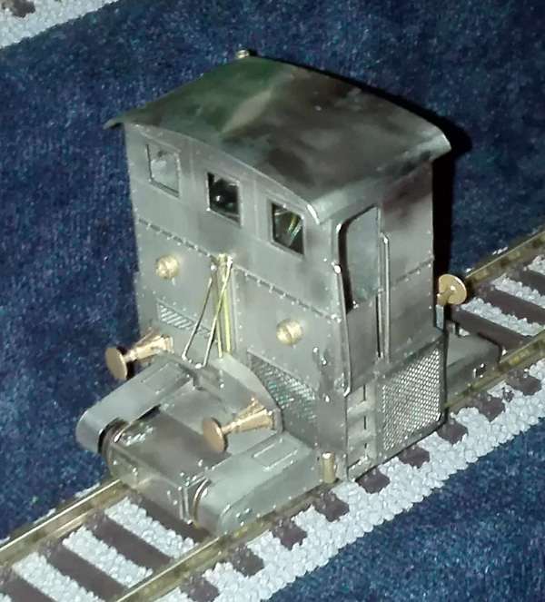

Dopo un lunghissimo periodo di “fermo”, ho deciso di cimentarmi nell’assemblaggio del kit in ottone del modello del Gr. 210.004/006 prodotto da Lineamodel.
Sono state necessarie una decina di ore di “lavoro” per montare il tutto ed ora viene la parte, per me, difficile, la verniciatura e la digitalizzazione con il sound. Considerato che vorrei ambientarla a fine anni ’50, quale colore ritenete idoneo, il grigio delta od in verde ?
Nel periodo in questione, se non vado errato, i mancorrenti erano verniciati dello stesso colore della carrozzeria (non in giallo) e non sono sicuro della presenza degli avvisi di attenzione alla linea aerea.
Potete darmi una mano ? Grazie
Pasquale

 Oggetto del messaggio: Re: Sogliolone Linemodel
MessaggioInviato: giovedì 13 settembre 2018, 12:56
Messaggi: 1656
Secondo me a fine anni 50 la livrea grigio delta era ormai completamente "estinta". Potresti riprodurre uno degli ultimi esemplari in Castano / Isabella oppure uno dei primi in verde vagone. Concordo sui corrimano non gialli. A memoria dovevano essere Castano sulla livrea Castano / Isabella e neri sulla livrea verde vagone.
Occorrerebbe scartabellare il numero speciale di TT dedicato alle macchine da manovra, lì sicuramente ci sono foto degli anni passati che illustrano la situazione.
Guido
MessaggioInviato: giovedì 13 settembre 2018, 13:41
Iscritto il: domenica 2 maggio 2010, 8:36
Messaggi: 115
Località: Foggia
Grazie Guido, nei prossimi giorni mi cimenterò con l'aerografo per verniciare in verde vagone il sogliolone e se il lavoro finale sarà almeno "guardabile" pubblicherò qualche foto.
Grazie ancora
Pasquale
MessaggioInviato: giovedì 13 settembre 2018, 18:50
sgrassa o sabbia il modello , primer acido se no poi si stacca tutto...
mi raccomando.

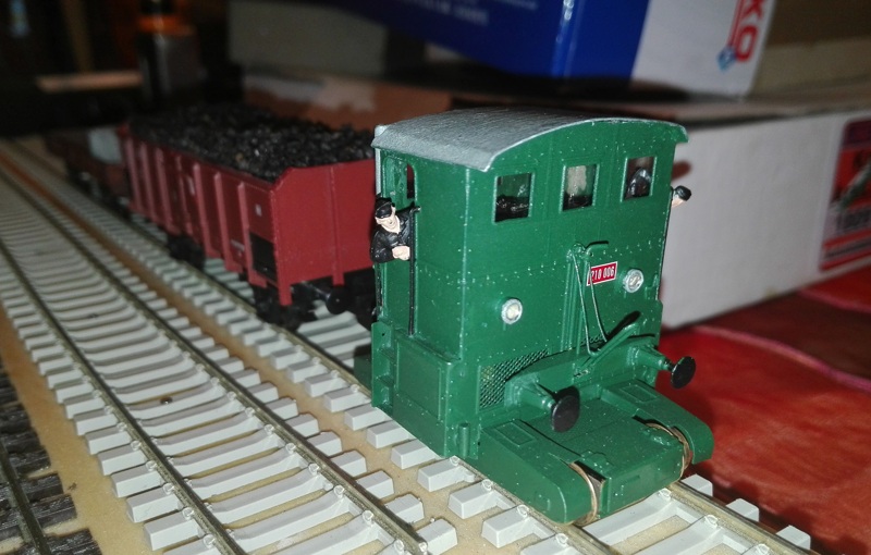

MessaggioInviato: domenica 30 settembre 2018, 18:59
Messaggi: 115
Località: Foggia
Grazie anche a te Claudio per le tue indicazioni.
Non è il primo modello che realizzo da un kit in ottone, diciamo che è il primo modello di locomotiva che realizzo dopo l'intervento di cataratta e dopo una quindicina di anni di sospensione da attività modellistiche.
Pubblico una foto del "sogliolone" che ho digitalizzato con un decoder esu micro V4 ed il link ad breve filmato, dove, accoppiato al mio carro "suond", si nota la necessita di qualche affinamento nei settaggi di alcune CV (attendo che un amico mi presti il suo Lokprogrammer).
PAsquale
VIDEO
https://youtu.be/sTYzDCZgrOs
