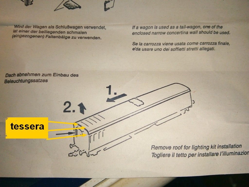

Volevo aprire una della mie centoporte per verificare la possibilità di mettere illuminazione, ma non
riesco ad aprirla: ho paura di romperla. Ho notato che il tettuccio si sposta di circa 1 mm.
avanti e indietro, ma finisce lì.
Il foglietto che spiega, mi sembra molto scarno.
Lo allego.
Ho provato a usare una tessera tra soffitto e tettuccio, ma niente.....
Grazie.
centoporte.jpg [ 161.97 KiB | Osservato 2418 volte ]

Ciao Andrea, devi fare scorrere il tetto spingendolo verso la testata con finestrino, se guardi la carrozza dal lato batterie rivolte verso te allora verso sinistra, il tetto scorrera' di circa 5mm, a quel punto sollevalo.
Non inserire nessuna tessera e nessuna leva, la vettura, anche se datata, è progettata e realizzata tutta ad incastro cosa che ancora oggi altre case non fanno purtroppo.

Grande !!!!! Grazie
