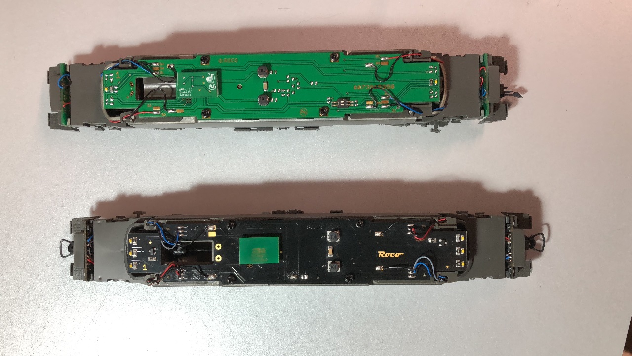

Salve a tutti,
ho ricevuto la scorsa settimana la Roco 73927 Re 475 411 - il problema è il seguente: nel verso di marcia avanti si accendono le luci frontali bianche, mentre le posteriori anziché rosse se ne accende una sola bianca, vale per entrambe le cabine.
Altra cosa assurda è che la PCB, stando al manuale, della 73927 è identica a quella della Roco 73919 Re 475 402, mentre aprendo la cassa si notano subito dei particolari abbastanza macroscopici: assenza dei dip switch, presenza di ulteriori led, colore e forma differenti, per completezza riporto gli esplosi con i codici ricambi ed una foto che ho fatto ad entrambe le macchine (PCB verde ROCO 73919, PCB nero ROCO 73927)
https://www.roco.cc/doc/ET/1/DE/73927_210162.pdf
https://www.roco.cc/doc/ET/1/DE/8073919930.pdf
Difettosità, revisione della scheda pcb non aggiornata su esploso, entrambe le cose? Bhoooo?!?

La luce posteriore bianca, se ben ricordo, è utilizzata in svizzera quando la loc. è agganciata al treno... trattandosi di una locomotiva svizzera potrebbe essere conforme.
 Oggetto del messaggio: Re: Roco 73927 BLS Re 475 411, problema
MessaggioInviato: mercoledì 17 ottobre 2018, 6:14
Messaggi: 5083
Infatti deve essere proprio così... In Svizzera le luci rosse sono accese solo per loco isolata o in spinta al convoglio.
La luce bianca posteriore segnala la fine del gruppo locomotive comandate da unico agente (trazione multipla oppure singola loco).
Forse le rosse si possono accendere tramite un decoder...

Ok, le vostre considerazioni sono esatte; però nella scheda sul sito roco è riportato:
"Illuminazione frontale a LED (bianco/rosso) con commutazione automatica secondo la direzione di marcia."
La cosa più strana è la basetta del PCB completamente diversa rispetto a quella indicata sull'esploso. Devo procurarmi un decoder a 16 o 22 poli e fare un tentativo
Daniele

Non capisco... Nei video, nella coda della macchina si accendono i led alti, quelli dell'illuminazione cabina o terzo faro, non quelli bassi :?: :?:

probabilmente sbaglio qualcosa io, ho un decoder plux16 di zimo ma non c'è verso di farla andare per il verso giusto... ora prendo un esu plux22 54617 e vediamo cosa succede... non riesco a capire.
Qualcuno ha questo modello e manifesta lo stesso problema del mio?
