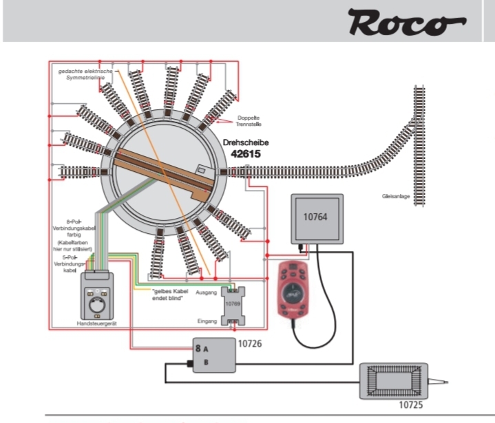

Come dice il buon Cavalli il ponte della piattaforma non inverte la polarità.....e ricordiamo che in analogico è il ponte stesso che alimenta le varie sezioni e non il contrario. Infatti la zona piattaforma va isolata dal resto del deposito perché appunto abbiamo la necessità di invertire la polarita sul ponte una volta girato. In digitale per necessità si devono alimentare direttamente tutti i binari della raggiera per avere sempre alimentato il binario...effetto luci ecc ma non il ponte che prenderà alimentazione dal binario açcoppiato( ci sono soluzioni diverse)
Va comunque isolata dal resto con lk.
Nel mio plastico, ma solo per comodità e momentaneamente, non faccio girare completamente il ponte e la loco entra ed esce sempre dallo stesso verso...visto che è ancora alimentata dall alimentatore di stazione.
Brenner
Screenshot_20221215-124236_Samsung Notes.jpg [ 136.09 KiB | Osservato 2754 volte ]

Va beh, ho interpretato male il manuale.
In ogni caso la mia sarà di tipo FS o fatta da me o la MFAL.
Se riesco con motore sul ponte.
A dirla tutta con il Marco pensiero, con quel che costano le piattaforme commeriali, l'inversione della polarità al ponte è il minimo che mi aspetto.
