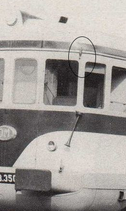

L'altro giorno nel montare un decoder sonoro sul modello dell'Aln 773.3501 prodotto da Oskar, ho rotto uno dei fischi fissati sulla cassa.
Ho chiesto al negoziante di richiedere alla casa produttrice il ricambio in argomento, ma non nutro molte speranze essendo un modello fuori produzione da alcuni anni.
Nel visionare le foto dell'automotrice reale, ho notato che il fischio era di dimensioni decisamente ridotte rispetto a quello riprodotto in scala da Oskar e quindi ho cercato sulla rete degli artigiani/modellisti che realizzano questo ricambio anche in scala N ma senza trovare nulla di idoneo.
Vi chiedo cortesemente darmi delle indicazioni/consigli su come sistemare il modello.
Pasquale

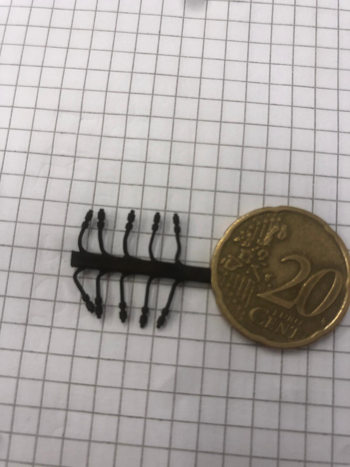

La Essemme produce il set di 10 fischi codice 3163. Se i fischi contenuti nel set sono differenti da quelli usati da OsKar li puoi sistituire entrambi.
Sono di dimensioni troppo generose, dalla foto che mi ha inviato il negoziante si evince che sono alti circa 3 mm (senza logicamente considerare il tratto da utilizzare come innesto). In scala, quello che realmente era presente sulla 773 non dovrebbe superare il millimetro, ecco perché pensavo a realizzazioni in scala 1:160.

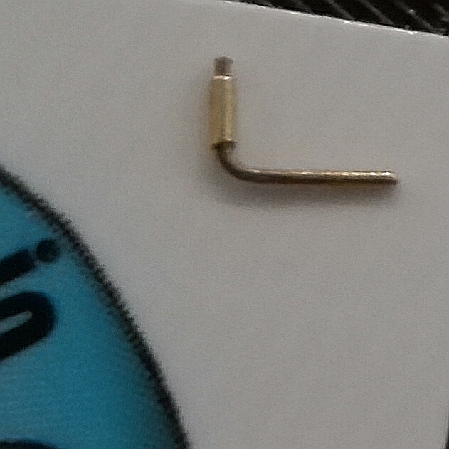

Seguendo le vostre indicazioni, ho provato nuovamente a realizzare il ricambio in argomento utilizzando un micro tubo da 0,5mm (misura esterna) e 0,3mm (misura interna) ed un filo di ottone particolarmente rigido da 0,27mm. Il risultato ottenuto è soddisfacente.
Ringrazio tutti per l'aiuto prestato.

Bel lavoro , è venuto proprio bene e anche se un pelo più abbondante dell'originale, rende molto bene la forma del fischio.
 Oggetto del messaggio: Re: Fischio Aln773 Oskar
MessaggioInviato: sabato 8 dicembre 2018, 13:22
Messaggi: 9227
Ottimo.
I particolari di piccolissime dimensioni al vero non necessariamente debbono essere riprodotti in perfetta scala ( per lo meno nelle scale "piccole", come l 'H0 ), altrimenti risulterebbero praticamente "invisibili", ma debbono dare il giusto colpo d' occhio.
E il tuo fischio lo rende perfettamente.

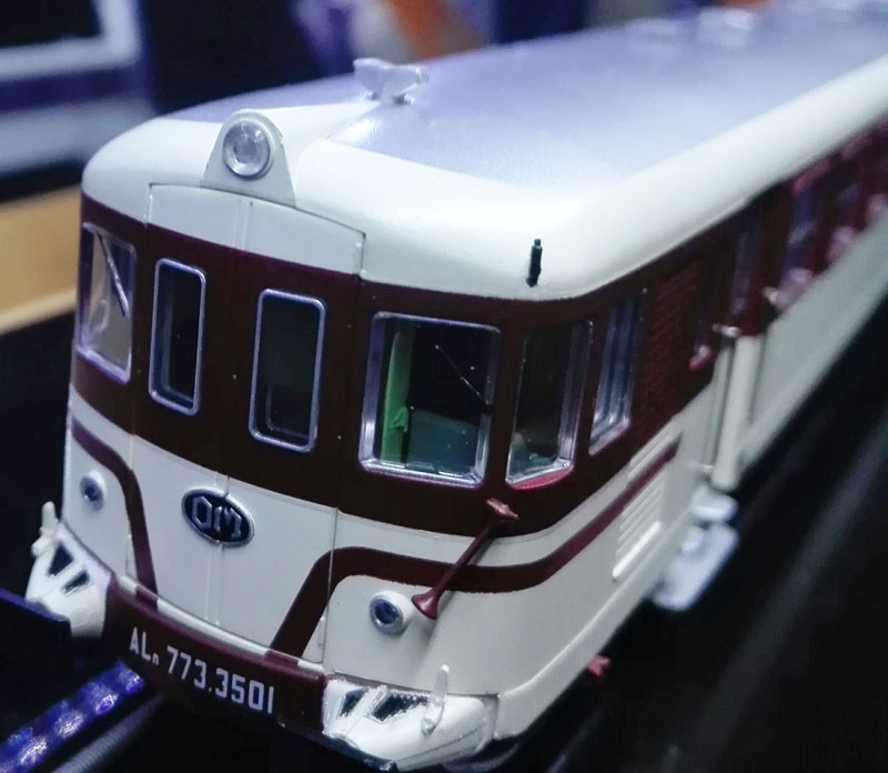

Claudio e Stefano, vi ringrazio per gli apprezzamenti.
In basso l'accessorio prima della verniciatura.
Pasquale
