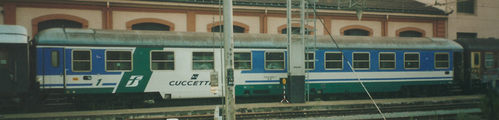

Riguardo la carrozza cuccette conosco l'esistenza di tre esemplari con quella livrea ma appartengono a tre serie differenti:
50-70 965 Bc, che è il tuo modello
50-78 040 Bc, serie 1970 riprodotta anch'essa tempo fa da ACME
40-78 029 AcBc, serie 1970 mista 1/2 classe.
40-78 029 AcBc 2001 Ventimiglia.jpg [ 72.76 KiB | Osservato 1688 volte ]
Pertanto, a meno di nuove scoperte, due cuccette uguali come il tuo modello sono un abbinamento impossibile in realtà.
