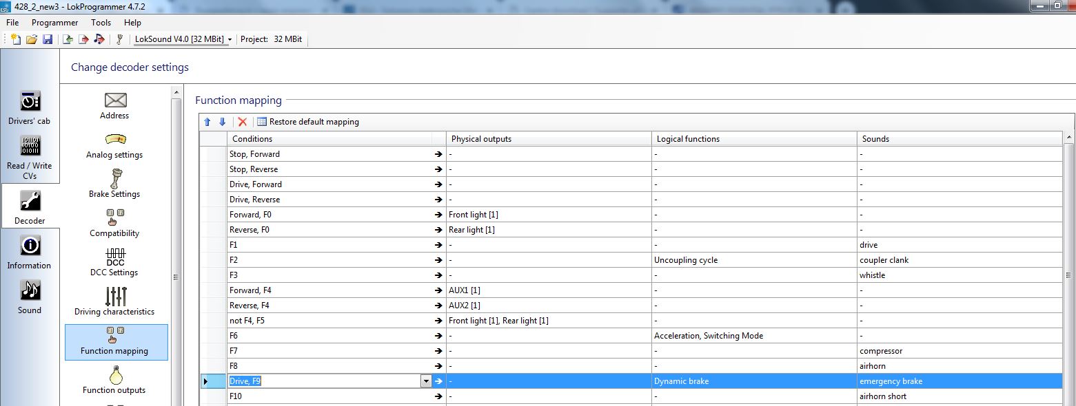

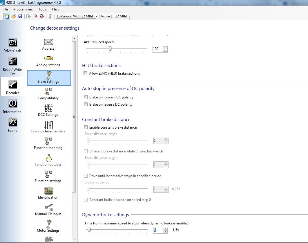

Alcuni giorni di fermo forzato a casa per una forma influenzale, mi hanno permesso di tirare fuori dalla scatola il Lokprogrammer della ESU e leggere con maggiore attenzione alcune sezioni del manuale.
In particolare ho appreso della presenza dell'interessante funzione logica "Dynamic Brake" che permette di impostare, se attivata, in quanti secondi il modello dovrà fermarsi spostando la manopola della velocità da quella in corso (qualsiasi essa sia) a "0".
La funzione logica citata, unitamente al relativo sonoro li ho impostati con il "function mapping" per agire solo quando viene attivato un determinato tasto funzione.
Considerato che è poco pratico pigiare il tasto funzione deputato ad attivare quanto sopra e subito dopo portare a zero la manopola della velocità, vi chiedo se sia possibile impostare una ulteriore funzione, che dovrebbe attivarsi immediatamente dopo alle altre, che possa azzerare la velocità in automatico.
Pasquale

L'attivazione di questo ciclo effettivamente non frena la locomotiva (ecco il motivo per il quale speravo fosse presente una funzione logica da abbinare al Dynamic brake che portasse la velocità a 0) ed è anche una simulazione sonora se viene inserito il relativo file sonoro (vedi file allegato). Se durante il ciclo si porta la manopola della velocità a 0, la frenata sarà più rapida, come da impostazioni nel "Brake setting" (nel secondo file allegato è stato impostato lo stop in 1,5 secondi).
Pasquale
Ho pubblicato un video della mia D442 ACME che termina la sua breve corsa attivando il freno rapido
https://youtu.be/7zWes1jDzek
Scren_shot_dynamic_brake_2.JPG [ 136.83 KiB | Osservato 4124 volte ]
Scren_shot_dynamic_brake_1.JPG [ 103.76 KiB | Osservato 4124 volte ]

Interessanti i vostri chiarimenti, forse ho letto troppo velocemente non tenendo conto di questa peculiarità, applicabile alle loco diesel, per ottenere un effetto più realistico e non meno spettacolare.
Vedendo però la tabella postata da lingo - e presente nel Lokprogrammer- ci rinuncio già in partenza, anche perchè le mie loco diesel col sound, con i valori di accelerazione/frenatura impostati, si comportano egregiamente (devo solo stare attento a non esaltarmi troppo con la manetta, altrimenti entrando in stazione, invece di frenare, più di mezzo treno se ne va fuori :lol: :mrgreen: :lol: :mrgreen: )
