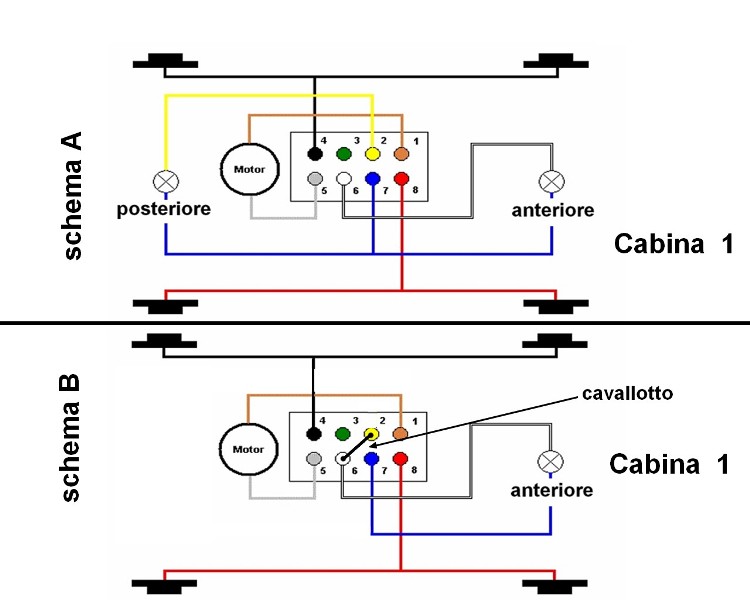

Sto digitalizzando, anche con il sound, una diesel DB a carrelli della Roco, e desidero che, per quanto riguarda
l'illuminazione dei fanali, debbano rimanere accese SOLO le luci anteriori (nella direzione della visuale del macchinista)
che è in cabina 1. Queste devono essere accese, sempre, indipendentemente dalla direzione di marcia.
Non voglio l'accensione delle luci rosse: non mi piace quando vedo plastici con treni trainati da locomotori con luci
bianche davanti e rosse dietro.... non è nel mio gusto, non è reale !
Quindi, ecco la domanda: come collego i fili del decoder per avere sempre le luci bianche accese sul frontale della cabina 1
e sempre spente nella cabina 2 ?

Allego un disegno per chiedere conferma della mia deduzione:
lo schema A è ciò che dovrebbe essere e lo schema B è quello che vorrei io. E' corretto ?

Se non c'è altro modo di farlo (ci dovresti dire quale decoder stai usando …) è corretto: se la loco va in avanti il filo bianco farà passare corrente nella lampadina mentre il filo giallo è inattivo; viceversa se la loco va indietro … risultato: la lampadina, a comando luci dato (f0) è sempre accesa indipendentemente dal senso di marcia.
Se si potesse fare in altro modo (programmazione delle uscite) sarebbe meglio… per la lampadina sarebbe sufficiente il filo bianco e il giallo si potrebbe utilizzare, per esempio, per accendere, su comando, un microled illuminante la cabina di guida.

il mio è il decoder sound della Horby R8118.
Lo schema A è quello che dovrebbe essere usato per avere le luci su entrambe le testate, ma io voglio
usare lo schema B, e chiedo conferma se è OK. Devo o non devo collegare il bianco ed il giallo ?

per snajper: è inutile il diodo … le uscite sono in realtà "ingressi" di corrente ovvero sono implementati mediante transistor in configurazione "open collector" ovvero si comportano come "tappi" dello scarico di un lavandino.
Per 61Andrea61: si se vuoi seguire la strada facile puoi tranquillamente seguire il tuo schema B (pensavo di essere stao chiaro nel precedente messaggio)

Mi spiace di non essere stato chiaro ... Nel msg di risposta al tuo schema dicevo
Probabilmente troppe parole senza un palese "ok! Lo schema è giusto!".
Nota per tutti: mi sono andato a spulciare le informazioni disponibili per quel decoder (Hornby R8118, il codice cambia in funzione del suono precaricato ma sono tutti del tipo "TTS sound") e debbo confermare che non c'è nessuna possibilità di programmare le uscite (veramente povero in tal senso)... Per cui la soluzione hardware data è l'unica possibile.
