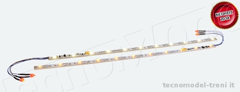

Mi dovreste dare una mano: non riesco a trovare i microcavi che si trovano ad esempio sulle schede della ESU per illuminare le carrozze (i cavetti che dalla scheda vanno ai led) o che posso inserire in un tubetto di ottone.
O meglio .. vorrei cercarli "economici" da qualche parte.. ma non riesco a trovarli. Dovrebbero essere cavi da diametro 0.15 mm
Riuscite ad aiutarmi?

Li conosco.. però quelli da 0,15 sono ancora più sottili.
Per capirti sono i fili che portano corrente al led in questa immagine:

Mi sembra strano che il filo ESU sia da 0.15 mm di diametro. Quello dei decoder è un AWG36 e il diametro esterno è 0.5 mm.
Se vuoi un filo da 0.15 mm di diametro devi usare il filo di rame smaltato come questo
