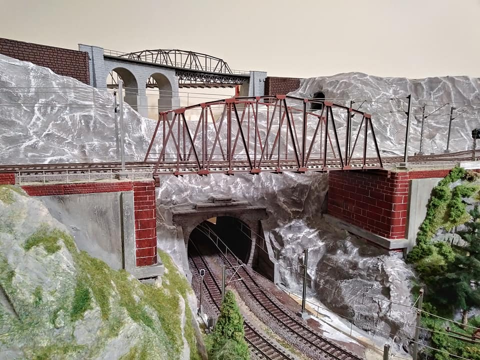

ma gli elicoidali servono a dare movimento al plastico, mica a rallentare le loco per creare effetti di lunga percorrenza dei convogli, cosi da non vedere un treno che passa e spassa ogni 30 secondi...mi sembra un concetto sfuorviante quello di impiantare temporizzatori e regolatori di tensione (non riduttori) al posto di un elicoidale...e poi se Daniele ha posto questo quesito e perchè non avrà problemi in altezza...chi invece ha il plastico in mansarda, avrà il suo piano di scorrimento a 0 e senza montagne...
con gli elicoidali si ottiene questo:
l'ultimo dei 4 livelli è a 1,80mt da terra...ecco a cosa servono.
