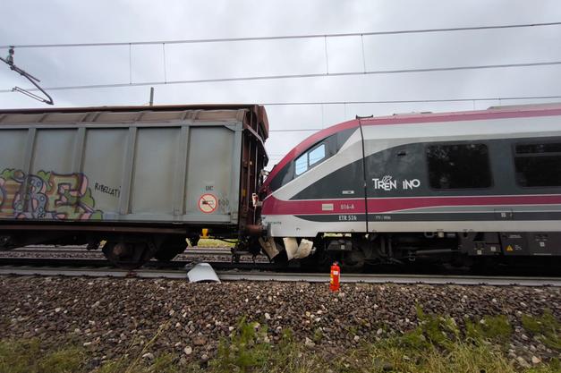

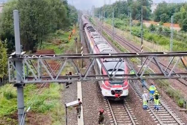

Stamattina 20.08.2025 ore 08.15 a TRENTO RONCAFORT collisione tra un treno Merci ed un treno Regionale, dalle prime notizie il treno merci di MIR (Loc E412-010+E412-xxx + 25 carri Hbills) sembra sia indebitamente retrocesso da solo (senza personale a bordo) ed è andato a sbattere sul REG 16666 Ala-Bolzano, ETR 526-016 TrentTrasporti, che era fermo al Segn Protezione di Trento Roncafort. Dei 45 viaggiatori e personale del treno si registrano fortunatamente solo 2 feriti leggeri/contusi. L'impatto ha provocato lo svio della vettura di testa del ETR526.
