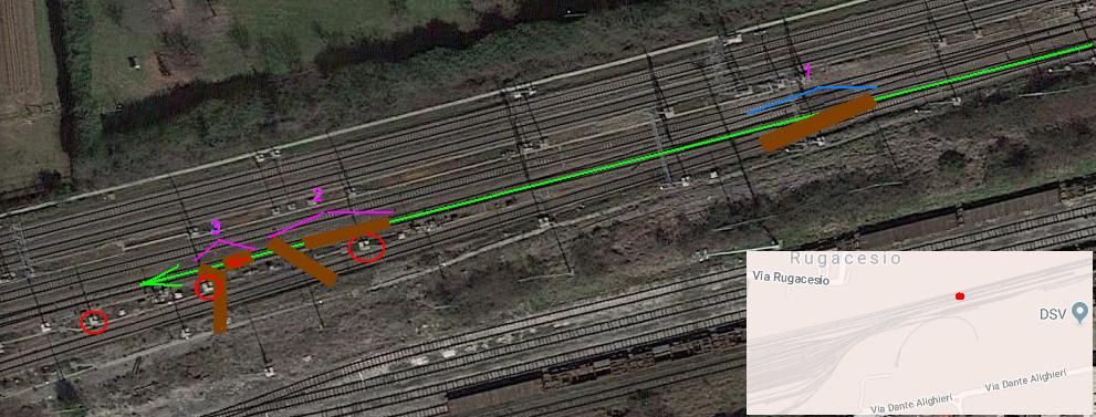

DOZ ha scritto:
Considera che con condizioni meteo sopracitate, 1 (di 5) vetture isolata dal freno, si arresta prima un treno con 1,5kg di depressione ( e frenat. elettrica attiva),
rispetto all'equivalente condizione, effettuando frenatura rapida. (provato personalmente all'epoca dei navettoni con 652)
Ovviamente l' esperienza di DOZ ci insegna che le variabili sono tante e l' effetto dipende da come esse si combinano.
DOZ, concordo sul fatto che è necessaria una visione articolata. La realtà non schematizza come facciamo noi.
Resto convinto che la frenatura di emergenza non avrebbe fatto deragliare il convoglio.
Ma concordo sul fatto che un minuto e mezzo per capire il da farsi non è un tempo lungo.
Poi metto il seguente disegno che riassume come l' ho capita guardando le foto aeree e confrontando con Google Maps :
Ipotesi dinamica incidente - 1.JPG [ 87.18 KiB | Osservato 14005 volte ]
1. il primo carrello della carrozza deragliata impegna lo scambio e viene deviato verso sud dal contrago, iniziando ad intraversarsi.
Poi si stacca il gancio verso la carrozza che la precede. Entrambe entrano in frenatura, ma kla frenatura impiega più tempo di quanto ne mette la tragedia a compiersi.
2. la fiancata della carrozza batte nel prmo e poi nel secondo palo. Ruotando è sempre più perpendicolare al senso dei binari. Ad ogni collisione perde velocità, pur sospinta dal resto del convoglio. La parte anteriore è già molto in fuori, verso sud.
3. al terzo colpo l' energia cinetica della carrozza e del resto del treno ormai non è più in grado di abbattere il palo. La spinta del resto del treno forza la testata ad oltrepassare il palo. Come un bilancere, la testata muove verso ovest, quindi il resto della carrozza dovrebbe muovere verso est. Ma l' inerzia è troppa e la parte appoggiata al palo non regge, e si piega.

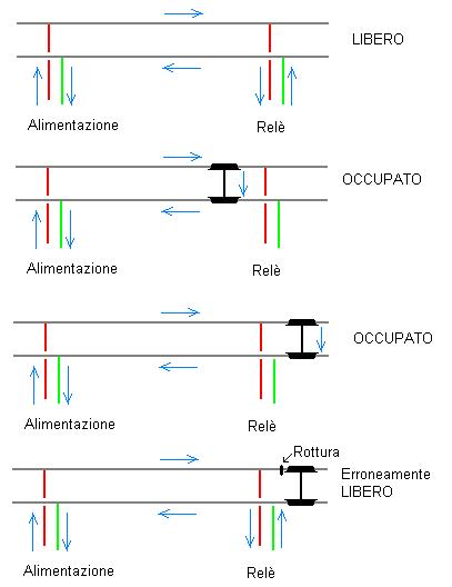

marco_58 ha scritto:
Come riconosciuto l'elettrotecnica non è un opinione, e se quel metro di binario non fosse impossibile coprirlo con CdB
Proprio perchè non è un' opinione, l' occupazione può avvenire anche a sbalzo.
Altrimenti non sarebbero necessari i giunti isolanti.
Circuiti di binario - 1.JPG [ 23.15 KiB | Osservato 13975 volte ]
nessuno si sarebbe inventato i sensori per controllare il giunto: che poi siano usati sistematicamente è un discorso diverso.
Mi pare che controllino la bontà del giunto : se è ancora isolato e se non si è allungato. Questultimo non ricordo dove l' ho letto.
Comunque esistono. Vedi per esempio :
http://www.regione.piemonte.it/trasport ... _tech1.pdf
"6.3.6. Rivelazione dell’eventuale rottura dei giunti isolanti.
Il sistema di blocco automatico dovrà essere corredato da un dispositivo atto ad assicurare la rivelazione della eventuale rottura dei giunti isolanti nelle condizioni sia di sezione libera che di sezione occupata.
Il dispositivo dovrà rivelare una diminuzione della resistenza di isolamento del giunto che sia almeno pari a tre volte il valore di resistenza per il quale il livello del “rimonto di codice” determina un indebito funzionamento del dispositivo di ricezione. Ai fini della regolarità il dispositivo non dovrà intervenire per valori della resistenza di isolamento del giunto superiori a 2,4 ohm (per il blocco SASIB – GRS il valore di intervento del controllo giunto si abbassa a 1,4 ohm).
Il dispositivo dovrà comandare o mantenere a via impedita il segnale di blocco in corrispondenza del giunto rotto. Tale dispositivo non è necessario nei giunti interni in stazione.

Ai fini dell'occupazione del CdB lo sbalzo funziona nel 99,9 % dei casi vista l'esigua lunghezza (ma in ferrovia bisogna andare al 100% con assoluta certezza), ma i CdB servono anche al controllo dell'integrità del binario: che è quello che interessa in casi simili a questo.
Senza giunti isolati non si fanno i CdB.
I CdB hanno: schemi, modalità di cablaggio, procedure di taratura, nonchè apparecchiature, ben precisi, altrimenti non servono allo scopo. Non stiamo parlando di distribuzione di energia o di semplice pilotaggio di un relè a distanza, ma di qualcosa di ben diverso che con due fili svolge più funzioni: poi su quella linea siamo poi in presenza di BACC.
Nello specifico i giunti isolati richiedono sia il controllo dell'integrità fisica, sia il controllo dell'impedenza: con riferimento alle frequenze delle correnti utilizzate in quello specifico CdB e sugli adiacenti.

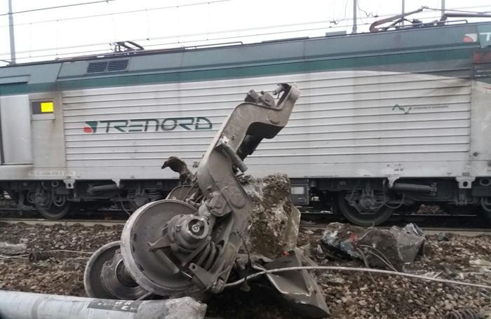

Ora si tratta di trovare la causa iniziale, ovvero perché il carrello è sviato.
E' colpa del giunto se la carrozza è deragliata o lo svio è avvenuto prima per altre cause (cedimento carrello) danneggiando successivamente il giunto?
Questo secondo me è il nocciolo ed è la vera causa per cui va trovata la responsabilità.
Tacco di legno, chiavarda mancante, ruggine, traversa rotta, pezzo schizzato via, fanno pendere troppo la bilancia verso il primo caso.

 Oggetto del messaggio: Re: Incidente ferroviario sul CR-MI a Pioltello, morti e fer
MessaggioInviato: lunedì 29 gennaio 2018, 14:31
Messaggi: 1078
Località: 'Lisondria...
...ovvero, la pilota e la seconda carrozza sono passate indenni, il loro passaggio ha stressato il giunto "disallineandolo" orizzontalmente e verticalmente e la terza carrozza ne ha pagato le conseguenze, rompendo 20 cm di fungo, la traversa (e se invece era già rotta?) e la chiavarda e infine deragliando. Ok. Ci può stare...ma la quarta, la quinta carrozza e la loco che sono passate sopra al giunto rotto? come mai non sono deragliate anche loro?
Ecco perché non vorrei che ci si concentrasse solo su quei 20 cm di giunto. Io voglio ancora fidarmi "dell'Italia", e credere che con un giunto così malridotto nessuno, Dirigente o Responsabile che sia, avrebbe mai autorizzato il passaggio regolare di treni a 140 km/h. Neanche il manovale meno istruito del mondo lo avrebbe fatto.
Sono misteri che solo la Magistratura risolverà e credo anche in breve tempo...perché un carrello sviato lascia parecchi segni a terra.

Questa è la foto del carrello sviato che si vede nei video, ovvero quello in testa alla terza carrozza accartocciata al palo.
La verità sta li, capire se si è rotto per il giunto o viceversa.
Capita la causa scatenante, si vanno a cercare gli eventuali responsabili.
