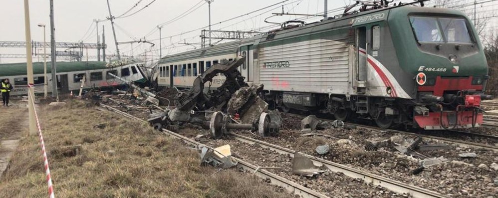

Questa foto mi sembra ancora più esplicativa, viste le condizioni di cerchioni e dischi freno spiattellati. Ce n'era un'altra ancora più chiara, in apertura dell'articolo sul Fatto Quotidiano quel giorno, ma non la trovo più.
i-pendolari-scrivono-a-mattarellaintervento-concreto-per-la-sicurezza_b085e16a-04e4-11e8-a2ca-060b40cce2e3_998_397_big_story_detail.jpg
i-pendolari-scrivono-a-mattarellaintervento-concreto-per-la-sicurezza_b085e16a-04e4-11e8-a2ca-060b40cce2e3_998_397_big_story_detail.jpg [ 131.56 KiB | Osservato 14039 volte ]

Si tratta di un'impressione fotografica o il pantografo posteriore (senso marcia) della locomotiva è deformato? Quindi era ancora alzato quando c'è stato l'impatto? Forse la locomotiva ha spinto fino all'ultimo?
 Oggetto del messaggio: Re: Incidente ferroviario sul CR-MI a Pioltello, morti e fer
MessaggioInviato: lunedì 29 gennaio 2018, 17:34
Messaggi: 722
Esattamente. La locomotiva quasi certamente ha spinto fin quando la terza carrozza si è intraversata sugli scambi e ha spezzato le condotte dell'aria. Per questo penso che l'azionamento del freno di emergenza avrebbe molto probabilmente ridotto drasticamente i danni.

- rottura della trave oscillante, e lì non c'è
- rottura totale con perdita dei pezzi di tutto il sistema di una sospensione secondaria, è una condizione talmente improbabile che va scartata a prescindere (è una condizione costruttiva imprescindibile per omologare i carrelli senza ralla)
- rottura dei bulloni che tengono tutto assieme, non è esattamente così, anzi è quesi tutto a incastri
- rottura di una sala, come a Viareggio, ma lì non è così
Tutte questi metodi di ragionamentoi sono quelle cha applico ogno giorno, anche ora, per risolvere i problemi, diversamente non li risolverei (ci stanno provando 4 elettricitsi: lasciali fare così imparano, forse) (ok problema risolto: superficialità di 13 anni or sono degli installatori nomostante gli schemi, dormita di elettricista di stamane) (casistica concettualmente paragonabile a questa di cui stiamo parlando, la differenza è che qui non è morto nessuno, ma hanno perso 4 ore di produzione).
