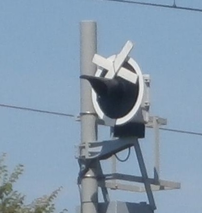

La X (in foto) che viene posta su alcuni segnali significa vecchio segnale soppresso o nuovo segnale non ancora attivo?
Grazie.
Commento file: Segnale a Nord di Gavignano Sabino sulla Linea Lenta Roma - Firenze.
segnale.jpg [ 33.25 KiB | Osservato 7792 volte ]

Croce di S. Andrea di colore bianco che viene applicata su un segnale fisso per indicare al personale di macchina che il segnale non è in servizio.
(Segnale complementare n. 12 dell'allegato 1 del Regolamento sui Segnali in uso sull'infrastruttura ferroviaria nazionale).

Quindi vale per entrambe le ipotesi proposte, giusto ?
Marione
 Oggetto del messaggio: Re: Significato X sui segnali
MessaggioInviato: venerdì 14 giugno 2019, 19:52
Messaggi: 716
Esattamente
