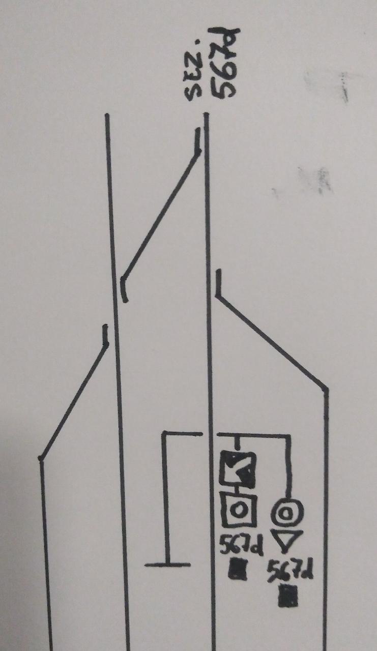

Da quanto si vede dalla foto il piano dei binari risulta come da disegno.
Con l'unica vela quadra sul corretto tracciato si va solo dritti verso il binario di destra (come confermato dalla tabella con il numero della sezione di blocco automatico protetta che ha la "d"), non ci possono essere comunicazioni verso il binario di sinistra.
Dalla precedenza con una luce e triangolo si parte (da fermi) a 30km/h sull'itinerario sempre verso il binario di destra.
Anche in Veneto e Friuli c'erano situazioni simili, con i conseguenti vincoli per il DM nella gestione della circolazione.
Per gli altri binari ovviamente non si può sapere dalla foto...
Michele
