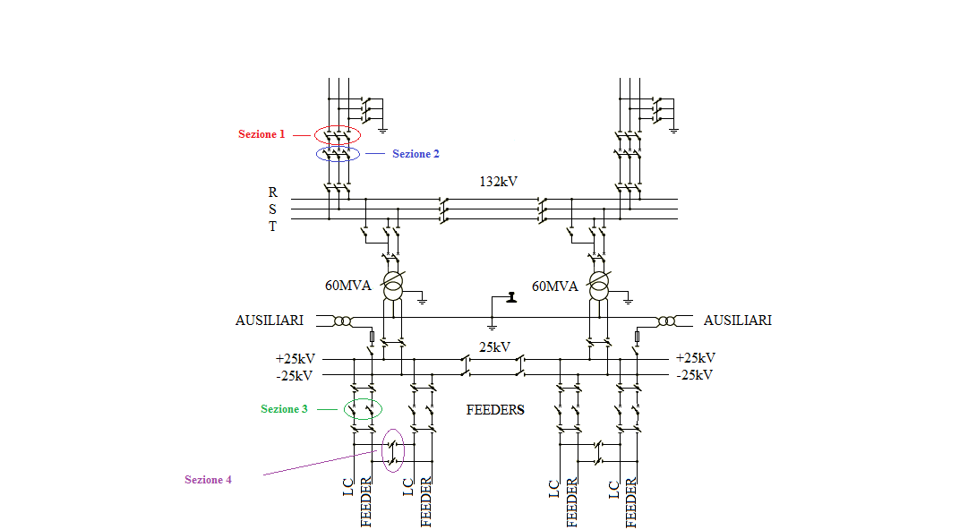

Ciao a tutti, sto studiando lo schema generale di una sottostazione elettrica (SSE) per i sistemi di alimentazione ferroviaria 2x25kV - 50Hz.
Ho dei dubbi con le funzionalità dei vari interruttori. Nella sezione 1 (in rosso) ad esempio, ho tre interruttori collegati tra di loro che si chiudono e si aprono tutti insieme. Giusto?
Invece nella sezione 2 (in blu) cosa vuol dire quella croce e il piccolo rettangolino vicino alla linea dell'interruttore? Vuol dire che sono automatici o manuali o qualcosa altro?
Infine nella sezione 3 (in verde) c'è il primo interruttore solo con la croce ma senza rettangolino, mentre l'altro ha croce e rettangolino.
Quali sono le differenze?
Ciao a tutti
Questo è lo schema che sto considerando:

Questi solo i simboli dei dispositivi elettrici di manovra e protezione:
quindi direi:
cerchiato in rosso: sezionatore tripolare
cerchiato in blu: interruttore automatico tripolare
cerchiato in verde: sono 2 apparecchi indipendenti, e precisamente:
a sinistra - interruttore di manovra unipolare
a destra - interruttore automatico unipolare

In generale, nelle centrali di trasformazione, gli interruttori automatici o manuali sono montati fra due sezionatori. Questo si fa perché si deve isolare l'interruttore dalla rete dopo che questo si è aperto.

Grazie mille Luigi per la spiegazione. Però ora mi viene il dubbio su un altro dispositivo (quello che sta nella sezione 4 in viola della seguente figura). Se come hai detto, nella sezione 1 in rosso c'è un sezionatore tripolare, allora nella sezione 4 in viola a quale dispositivo corrisponde? Io penso che si tratti sempre di un sezionatore però bipolare. Giusto?

Ok Giancarlo, quindi considerando la parte alta del disegno, c'è l'interruttore automatico tripolare in mezzo a due sezionatori tripolari e questa disposizione è fatta in questo modo siccome quando si apre l'interruttore per toglierlo dalla rete si usano i due sezionatori. Ok.
Però gli altri sezionatori (quelli in sezione 4 in viola), che differenza c'è rispetto ai primi sezionatori?

I primi sono del tipo a "coltello", mentre i secondi sono del tipo "ruotante".

Sì, quello non è un simbolo unificato, ma anch'io potrei pensare che l'abbiano usato perchè si tratta di un sezionatore bipolare a doppia interruzione (sul tipo di quelli normalmente usati per alte tensioni, ossia superiori a 35kV), per differenziarli da quelli a semplice interruzione, ossia quelli standard per tensioni fino a 35 kV.
Ma anche quelli col simbolo standard sulla linea in arrivo a 132kV devono essere del tipo rotante a doppia interruzione.

Non ho capito bene, allora i secondi sezionatori sono rotanti, però nello schema compaiono solo in media tensione (25kV) e non in alta tensione. Quindi i sezionatori rotanti sono usati per tensioni più basse e invece i sezionatori a coltello sono usati per tensioni molto piu elevate (132 kV)?
Cosa vuol dire poi che ci sono sezionatori a doppia interruzione e semplice interruzione?

Allora... premetto che quanto dico è basato sulle mie conoscenze che risalgono al diploma di perito elettrotecnico conseguito nel 1970. In 43 anni la tecnologia in questo settore ha fatto progressi nei tipi di material isolanti utilizzati, ma non dovrebbe aver rivoluzionato il principio con cui sono costruite le apparecchiature.
I dispositivi elettrici di manovra e protezione sono costruttivamente differenti a seconda della tipologia di tensione a cui sono utilizzati. Queste tipologie sono:
• Altissima: tensione nominale superiore a 150 kV.
• Alta: tensione nominale compresa fra 35 e 150 kV.
• Media: tensione nominale compresa fra 1 e 35 kV.
• Bassa: tensione nominale inferiore a 1 kV.
mentre la simbologia ufficiale CEI utilizzata negli schemi elettrici per rappresentare i vari dispositivi non li differenzia in base alla tensione.
Normalmente questi dispositivi si trovano in locali chiusi per la bassa e media tensione e all'aperto per l'alta e altissima tensione (ed è per questo che sono costruttivamente assai differenti).
Con riferimento allo schema postato, abbiamo dispositivi per alta tensione (132kV) nella parte alta dell'immagine (a monte dei trasformatori) e dispositivi per media tensione (25kV) a valle degli stessi, nella parte bassa dell'mmagine.
Normalmente i sezionatori usati per la media tensione sono del tipo a coltello come nella foto seguente, che sono a semplice interruzione, ossia hanno un solo punto in cui sezionano.
Diversamente i sezionatori usati per alta tensione possono essere:
a semplice interruzione come questo (posto il link perchè i disegni sono piuttosto grandi): http://www.coelme-egic.com/IMG/jpg/Schema_CB-2-7.jpg
oppure a doppia interruzione come quest'altro:http://www.coelme-egic.com/IMG/jpg/Schema_DB-4-4.jpg che interrompe il circuito in due punti, ossia 2 volte.
Detto questo, è possibile che sia stato usato quel simbolo non standard per indicare un sezionatore particolare che pur essendo per media tensione, ma trovandosi all'aperto, è costruito col principio di quelli per alta tensione.

Grazie mille. Quindi in generale abbiamo sezionatori a coltello per la media tensione, però dallo schema che ho postato sembra che in corrispondenza della sbarra MT ci siano dei sezionatori di tipo ruotanti, però può essere che il simbolo si riferisce a qualche sezionatore particolare visto che si tratta sempre di un sezionatore posizionato all'aperto e non in ambiente chiuso come invece capita per i sezionatori per le medie tensioni.
Però se osservo la sbarra AT (132kV) li ci sono dei sezionatori a coltello e non rotanti. Ciò mi mette qualche dubbio.
prima avevo scritto:
e con questo intendevo anche dire che:
- esiste un unico simbolo CEI per rappresentare qualsiasi tipo di sezionatore (ossia, a semplice o doppia interruzione, routante o a coltello)
- un sezionatore per media tensione in genere è del tipo a coltello
- un sezionatore per alta tensione in genere è del tipo ruotante
Quindi tutti quelli a monte del trasformatore dovrebbero esse ruotanti e, secondo la mia interpretazione, è stato usato, per quello di media tensione evidenziato come sezione 4, un simbolo non standard per indicare una caso particolare.
