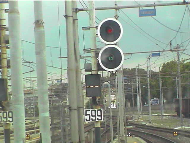

Allora: "rappel" in francese significa richiamo. Il rappel è quindi uno strumento di ricordo per il pdm: in caso di transito tutta la sequenza dei segnali indica la velocità massima dell'itinerario. Ma in caso di sosta al segnale di prima categoria che protegge il deviatoio, il pdm alla partenza potrebbe non ricordare la limitazione e quindi procedere come nel caso generale a 30 km/h. Il segnale invece disponendosi a via libera (per l'itinerario deviato) aziona il rappel come "promemoria".
Vediamo la protezione del Bivio Crociali di Bologna: c'è il rappel e pure l'indicatore di direzione. Gli itinerari sono a 60 km/h. Archimede ha appena effettuato la sosta a tale protezione e si accinge a proseguire in deviata verso Bologna S.Donato. Ma il rappel è spento! :shock:
Allora? Bhe effettivamente il convoglio non ha la via libera, ma un giallo che indica che la protezione del Doppio Bivio Rimesse è chiusa. Quindi scatta un vincolo di velocità inferiore alla velocità di itinerario, da cui i 30 km/h prescritti (rappel spento). Se invece Archimede fosse stato avviato verso S.Donato oppure verso la Cintura con il segnale di Rimesse a via libera, il rappel sarebbe stato attivo.
