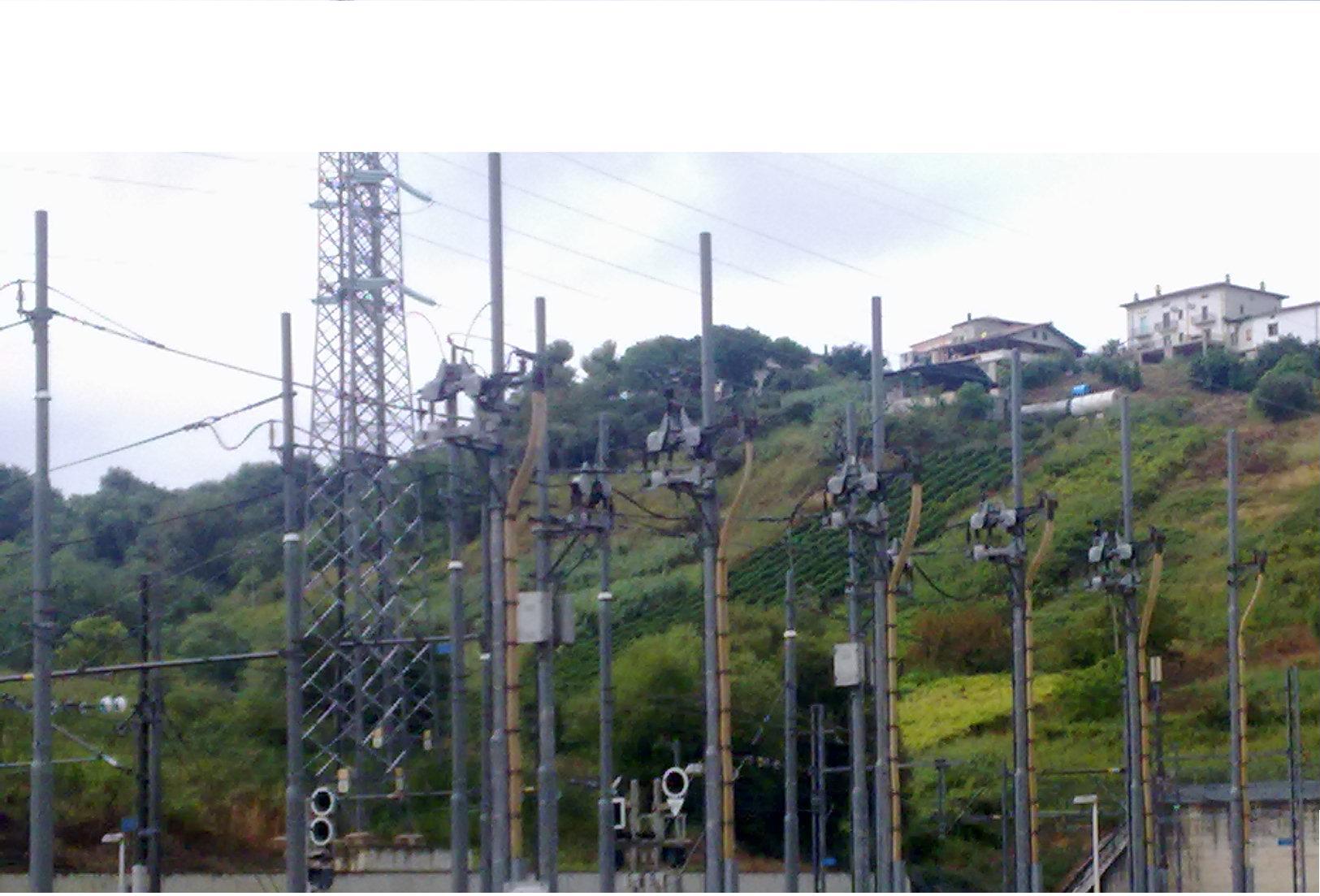

Salve,
mi presento. Mi chiamo Francesco e scrivo per la prima volta nel subforum "linee ferroviarie".
Ho una domanda per qualche esperto di sottostazioni elettriche. Sapete dirmi che apparecchi sono quelli che ho cerchiato di rosso nella foto allegata? Interruttori extrarapidi? scaricatori a 3kV?... Ho scattato questa foto alla sottostazione di Fondi-Sperlonga
Grazie, buona serata
F.

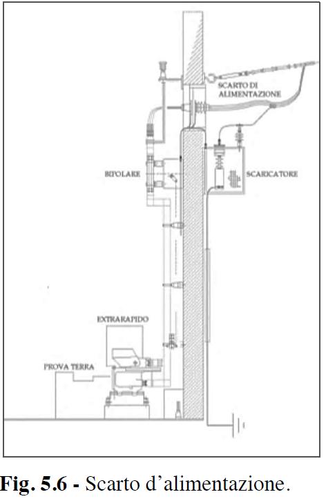

E' uno scaricatore di tensione che impedisce a sovratensioni lato CC di entrare in sottostazione.
Trovato in :
http://amslaurea.unibo.it/8109/1/Lorenz ... i_Tesi.pdf
Scarto di alimentazione.JPG [ 27.37 KiB | Osservato 10358 volte ]
- per scarto di alimentazione direi che si intende il fatto che il conduttore vero e proprio è ancorato all' isolatore di fissaggio alla parete della sottostazione, mentre da esso parte un cavo ausiliario che entra in sottostazione tramite un isolatore passante.
- lo scaricatore di tensione serve a porre limiti ad eventuali sovratensioni sul lato a CC (Corrente Continua). Tali sovratensioni potrebbero essere causate da inserzione o disinserzione dei circuiti di trazione delle locomotive alimentate o da eventuali effetti indotti di scariche atmosferiche
E' necessario che il collegamento allo scaricatore sia più corto e più rettilineo possibile, per limitarne l' induttanza che ne diminuirebbe l' efficacia.

 Oggetto del messaggio: Re: Apparecchi sottostazione elettrica
MessaggioInviato: venerdì 8 gennaio 2016, 11:05
Iscritto il: giovedì 3 dicembre 2009, 15:57
Messaggi: 1120
Certamente, le apparecchiature nel disegno a sinistra sono all'interno.
MessaggioInviato: venerdì 8 gennaio 2016, 21:59
kecco65 ha scritto:
... volevo sapere se anche lo scaricatore può stare all'interno visto che in alcune istallazioni non mi sembra di vederli dall'esterno
Non sò come fanno, quindi non ti sò rispondere. Ma mi vengono le seguenti considerazioni :
- se un fulmine colpisse direttamente la linea aerea, la sovratensione potrebbe essere tale da sovraccaricare lo scaricatore facendolo incendiare. Per questo è meglio che esso stia fuori
- lo scaricatore necessita di un cavo che và a terra. Lo si vede andare giù lungo il muro. Se fosse all' interno, il cavo di terra si troverebbe a fare lo stesso percorso del cavo in tensione che và all' extrarapido, con conseguenti problemi di distanze reciproche. Ponendo lo scaricatore in altra posizione se ne allungherebebro i collegamenti, riducendone l' efficacia
- scaricatori potrebbero essere posti anche più verso la linea aerea, per esempio, un palo prima. Sarebbe interessante se ci fosse il parere di qualcuno che ci lavori o che li conosca
MessaggioInviato: domenica 10 gennaio 2016, 0:07
Messaggi: 6432
In linea di massima è bene che gli scaricatori siano distanti dai fabbricati, appunto perchè c'è il rischio di eslosione o/e incendio. Bisogna che poi i collegamenti verso terra siano i più brevi e rettilinei possibili.
Nel caso della trazione ferroviaria è bene siano su un palo interposto tra il fabbricato della SSE e il primo palo vicino alla LA, dove di solito c'è anche il sezionatore.
Poi succede che il primo palo è troppo vicino a zone dove possono esserci persone o/e veicoli ferroviari, allora lo si mette all'esterno del fabbricato, come nella foto.

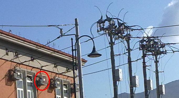

Grazie Marco,
dunque potrebbe essre questo il caso della SSE di S. Vito-Lanciano che riporto nella foto scattata lo scorso agosto. Purtroppo la foto non è molto definita, si vedono però i cavi a 3kV che risalgono essendo interrati fra edificio e i pali in figura che portano anche i sezionatori.
In questo impianto ovviamente non ci sono scaricatori istallati sul muro.
F.
