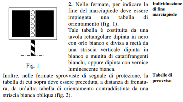

Premetto che non conosco la linea in questione, a norma RS art.65bis le tabelle si devono mettere obbligatoriamente nelle fermate.
Se si tratta di stazioni non dovrebbero esserci, ma anche qui in Veneto per esempio esistono eccezioni con stazioni con tabelle, nel caso in cui il marciapiede e il punto di normale fermata siano di difficile individuazione (es FV decentrato, segnali di partenza lontani).
Altro uso eccezionale, ma temporaneo, quando lavori ai marciapiedi ne accorciano l'estensione e quindi va indicato al macchinista dove fermarsi (contestualmente si dà una prescrizione).
Michele
