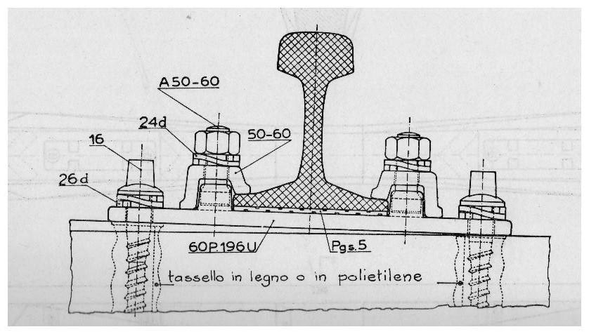

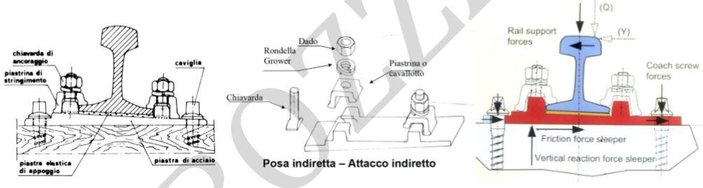

Ciao a tutti,
qualcuno ha informazioni circa le differenti piastre di attacco usate per sostenere le rotaie inclinate di 1/20 nei sistemi ad attacco diretto?
Vedo spesso piastre a due caviglie (una per lato) ed a quattro caviglie (due per lato), nonchè per rotaie UIC50 e per UIC-60. Non sono però quante versioni siano mai state utilizzate. Allego uno schema qui sotto.
Grazie anticipatamente.

 Oggetto del messaggio: Re: Piastre di attacco
MessaggioInviato: mercoledì 3 luglio 2019, 12:23
Messaggi: 6457
Spiegati meglio, parli di attacco diretto e poi posti un attacco indiretto.

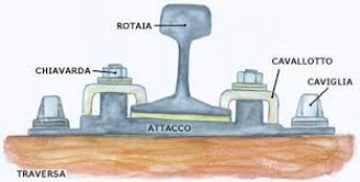

Si, intendevo l'attacco indiretto, i lapsus aumentano con l'età. Del resto se l'attacco fosse diretto non ci sarebbe la piastra…
Con piastra a 2 e 4 caviglie intendo queste, rispettivamente (la prima non è strettamente a 2 ma ne ho viste):
Piastra - 1.JPG [ 44.97 KiB | Osservato 19392 volte ]
Piastra - 2.JPG [ 17.78 KiB | Osservato 19392 volte ]

Ciao Stefano, grazie mille. In realtà avevo postato la domanda in questa sezione perché volevo sapere che tipologie di piastre esistessero "al vero", non in 1:87 :D
Nel senso, sicuramente ogni rotaia vuole la sua perché la sede tra due riscontri affacciati deve essere pari alla larghezza del piede della rotaia, che non deve muoversi e la cui larghezza varia da UIC46 a UIC50 a UIC54 a UIC60.
Ma poi, per una medesima rotaia esiste solo una tipologia di piastra? Oppure per rotaie UIC50 e UIC60, per esempio, esistono sia piastre a 4 caviglie sia piastre a 2?

Messaggi: 6457
Le piastre per attacco indiretto esistono a 2 e 4 caviglie di fissaggio alla traversa.
Quelle a 4 sono usate sai con traverse in CAP, sia, e per forza, con quelle in legno.
Quelle a due con traverse in acciaio o CAP.
Poi il fissaggio della rotaia può avvenire con:
- piastrine o cavallotti e chiavarda
- attacco elastico Pandrol
- attacco elastico Vossloh
Nel caso di traverse in CAP le caviglie e le piastre possono essere assenti: sono sagomate le traverse o/e parte dell'attacco è affogato nel CAP.
Nel caso di attacco indiretto la piastra c'è sempre: serve per dare l'inclinazione della rotaia. La differenza sta nel fatto che con la caviglia si fissano conteporaneamente piastre e rotaia.

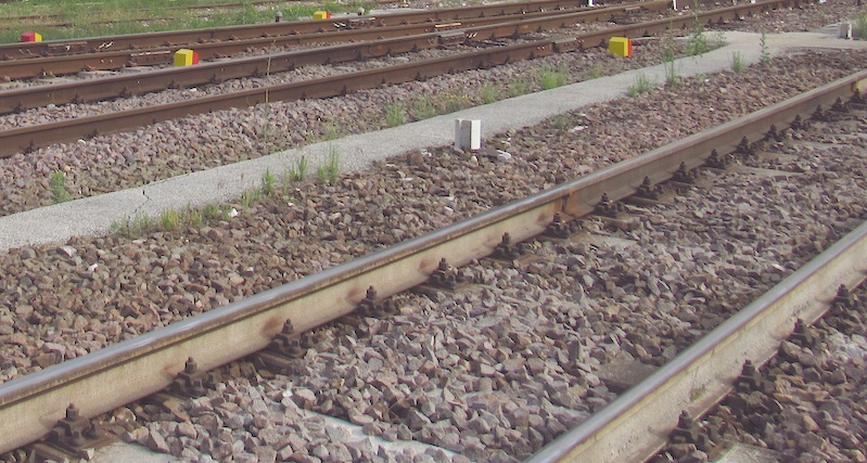

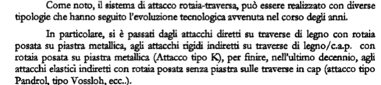

Sull’evoluzione dell’armamento ferroviario ed dei suoi componenti quali rotaie, traverse etc, anche solo limitandoci all’Italia, potremmo scrivere un vero e proprio trattato ed in più volumi,…semplificando al massimo la materia limitiamoci agli organi d’attacco ed agli ultimi decenni … Il tutto è sinteticamente riassunto nelle frasi di apertura di una circolare del 2005
Schermata 2019-07-30 alle 14.38.42.jpg [ 113.59 KiB | Osservato 18823 volte ]
Necessaria una precisazione: gli attacchi elastici sopracitati, ad una osservazione visiva, appaiono e sono attacchi diretti dal punto di vista costruttivo, ma sono considerati di tipo indiretto per le caratteristiche di comportamento impedendo o limitando al massimo effetti di scorrimento della rotaia.

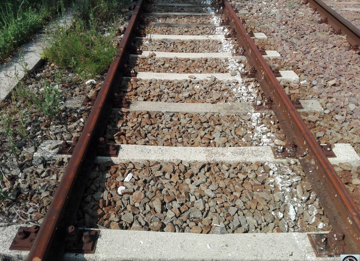

attac 004.jpg [ 149.62 KiB | Osservato 18823 volte ]

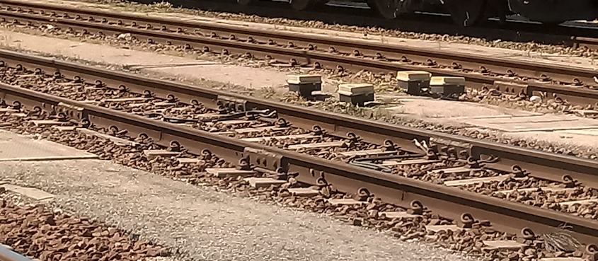

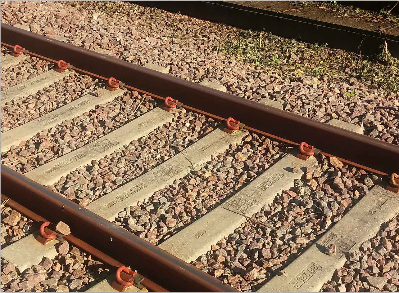

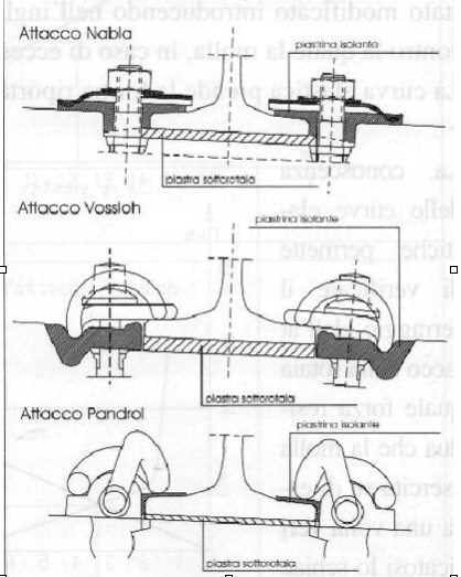

Già nel 1990/91 gli standard d’armamento delle FS prevedevano, per piena linea e binari di corsa, l’utilizzo generalizzato degli attacchi tipo Pandrol tipo “e”, con posa diretta della rotaia con piastra sottorotaia in materiale di elevata elasticità (gomma od altro polimero) su traverse in cap tipo FS, lasciando solo alle linee della rete locale e complementare, e dal 1995 anche a binari di circolazione e secondari, sempre su traverse in cap, gli attacchi rigidi (o meglio semi rigidi) tipo K.
Schermata 2019-07-30 alle 14.50.56.jpg [ 136.69 KiB | Osservato 18823 volte ]
il tipo francese Nabla non risulta utilizzato in Italia
