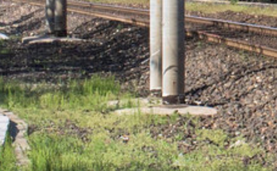

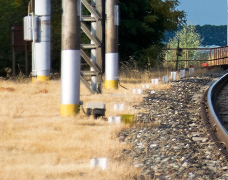

Buongiorno a tutti.
Qualcuno saprebbe spiegarmi che senso hanno i colori alla base dei pali della linea aerea e come/dove vengono utilizzati?
Spesso sono neri, a volte di altri colori....ma non ne capisco il senso. Ne posto un paio come esempio...
Grazie a tutti....
001.jpg [ 102.98 KiB | Osservato 6204 volte ]
004.jpg [ 114.6 KiB | Osservato 6204 volte ]

Essendo nota a priori la lunghezza della parte di palo verniciata di colore diverso dal resto (dal lato in cui il palo deve essere infisso nel terreno), è sufficiente poi, ad avvenuta posa del palo, misurare la parte di quel colore che sporge dal terreno per verificare la corretta profondità (secondo il capitolato) a cui il palo stesso è stato infisso.

é la vernice usata per proteggerli dalla ruggine. E in alcuni casi è satao dato il color alluminio alla parte fuori terra dove erano presenti delle parti in cui era saltata la vernice.

La vernice gialla usata alla base del palo non dovrebbe significare che ha il collegamento del cavo di messa a terra?
