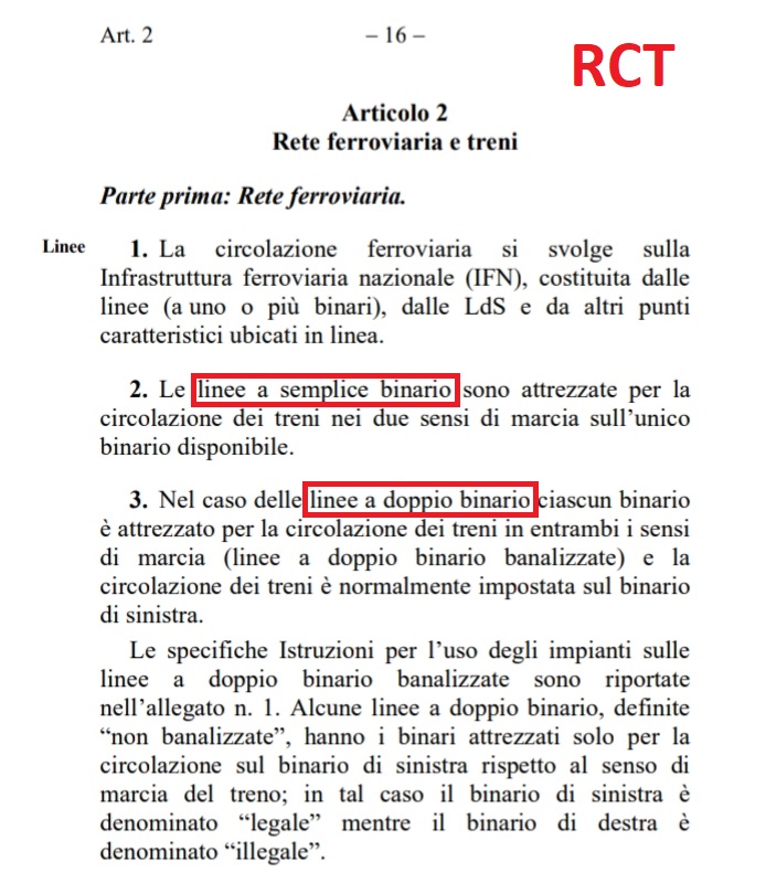

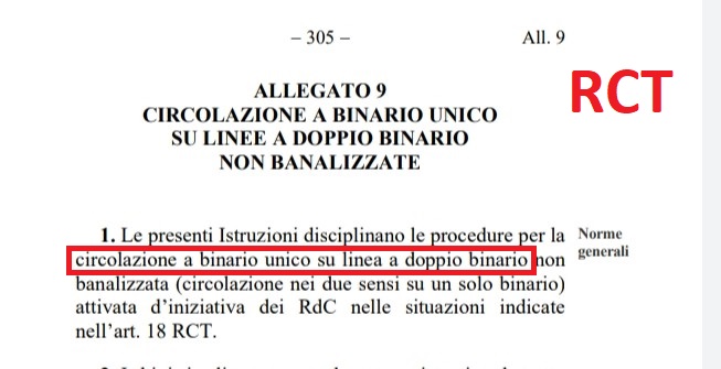

Michele
Rct1.jpg [ 45.28 KiB | Osservato 12563 volte ]
Rct2EVIDENZIATO.jpg [ 160.88 KiB | Osservato 12563 volte ]
Rct3EVIDENZIATO.jpg [ 53.36 KiB | Osservato 12563 volte ]

E' già stato evidenziato nell'intervento di DEP.SV, ma repetita iuvant.
La caratteristica geometrica della linea è definita all’articolo 2 commi 2 e 3 del Regolamento per la Circolazione dei Treni (R.C.T.): linee a semplice binario quelle dove la circolazione dei treni si svolge nei due sensi sull’unica sede disponibile; linee a doppio binario quelle dove la circolazione dei treni si svolge sul binario di sinistra per ciascun senso di marcia.
La loro definizione non dipende né dal regime di circolazione né dal sistema di esercizio né dall’attrezzaggio esistente.
Sistema di esercizio a spola significa (sempre da normativa RFI) che sulla linea, intesa come unica A>B>A, circola un solo treno alla volta tra andata e ritorno. Il materiale del treno successivo non è necessariamente quello del treno precedente [art. 4/4 R.C.T. + Istruzioni per l’esercizio con sistema a spola (punto 3.2)].
Su tutte le linee che ho indicato nell’elenco precedente la circolazione, salvo attualmente non sia temporaneamente sospesa, si svolge con il sistema di esercizio a spola.
Tutte le linee sono attrezzate con dispositivi per l'accertamento della libertà della linea, assimilabili al blocco elettrico conta-assi, più SCMT o SSC, esclusa la Palazzolo - Paratico.

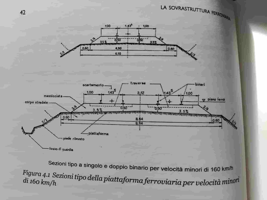

La caratteristica geometrica della linea definita nel regolamento di circolazione è , appunto , ai fini della circolazione. Non a caso Italferr, nel link sopra indicato, utilizza una espressione differente.
In ogni caso, per chiarire meglio il concetto di binario unico (o singolo) in contesti generali e diversi dall'esercizio , a cui si rifanno erroneamente alcuni interventi , riporto un estratto dal Manuale Lineamenti di infrastrutture Ferroviarie di Franco Policicchio (docente di infrastrutture Ferroviarie) .
Vorrei infine ricordare che questo non è un forum tecnico, ma di appassionati per cui citare le norme ed i regolamenti è auspicabile, ma sempre "cum grano salis".

Oddio, confondere, o/e fare di ogni erba un fascio, tra: la sovrastuttra ferroviare, il suo utilizzo, la sicurezza e gestione dei treni che vi circolano, direi che è proprio fuori posto: anzi rasenta il pericoloso.
La sovrastuttura ferroviaria vincola il tipo di traffico che vi può circolare, ma: sicurezza, gestione della circolazione, tipo di servizio per i viaggiatori, tipo di dirigenza, ecc. sono cose che vengono dopo e devono sottostare solo ai parametri massimi ammessi dalla sovrastruttura.
Non recepire queste cose è indice che è meglio dedicarsi solo al trenino Thomas, o/e ai plastici ottovolante.
Questo è un forum di appassionati, ma l'uso dei corretti termini è necessario al dialogo: bisogna capirci e capire ... e cone in tanti altri settori (tutti) anche gli adetti ai lavori spesso avrebbero bisogno di qualche ripasso.
Poi navigare nei documenti nelle varie: norme, regolamenti, circolari, disposizioni di servizio, ecc. spesso è da ... andare poi da un bravo psicologo, ma tant'è.
