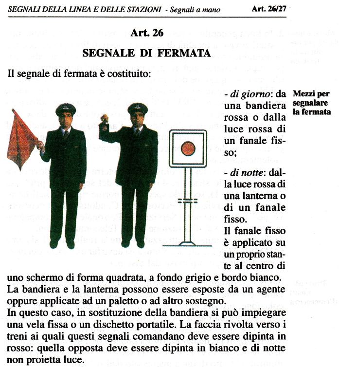

Al segnale di fermata, non sono riuscito a trovarlo da nessuna parte, quindi mi ha fatto pensare che avesse un età avanzata.

Il segnale di fermata era ancora previsto quando andai in pensione io a fine 2014.
Articolo 26 del Regolamento Segnali.
