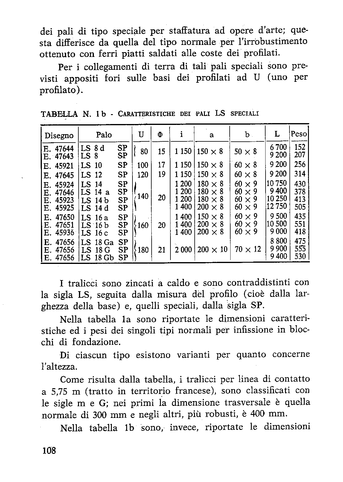

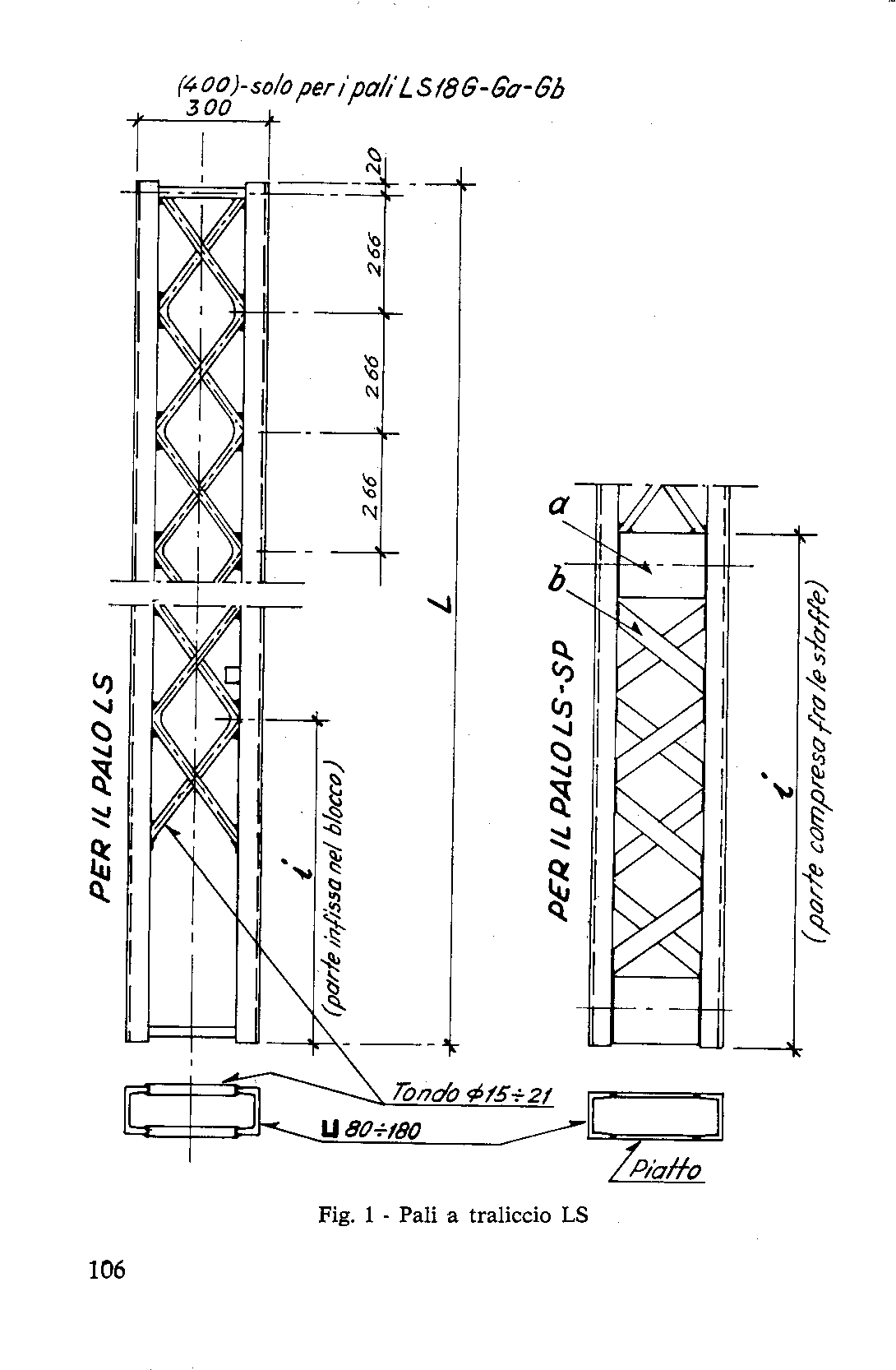

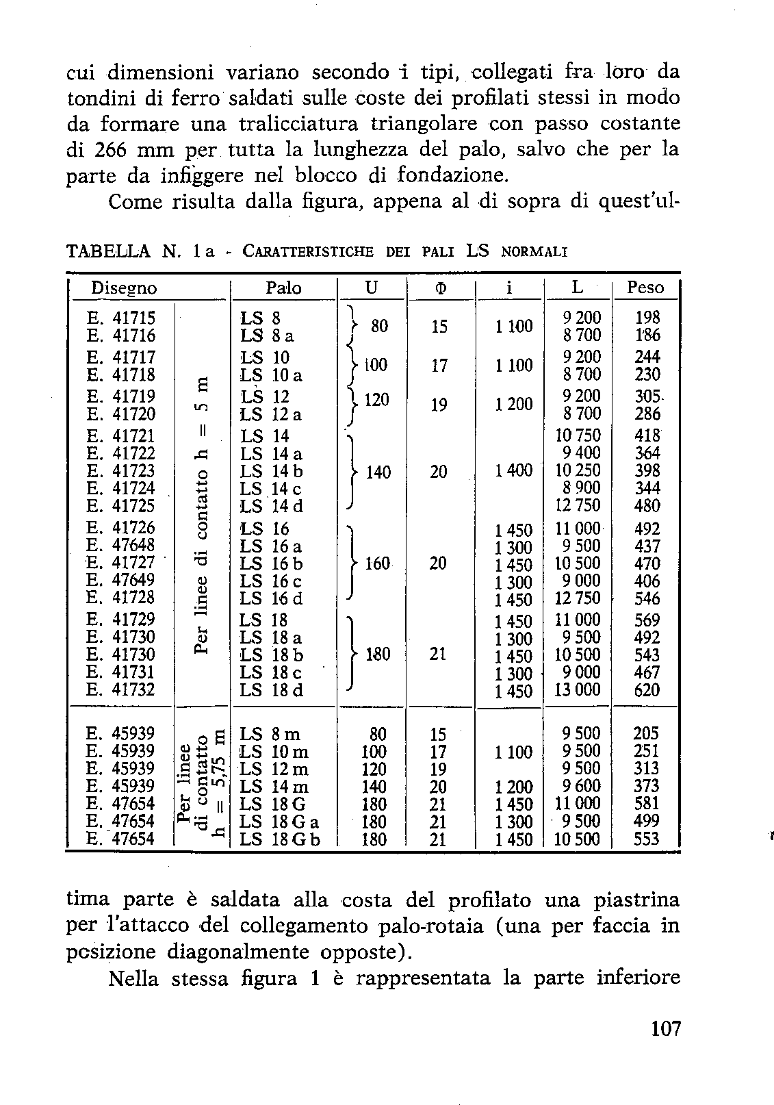

Buongiorno,
qualcuno conosce le misure laterali dei pali LS (esempio Palo tipo LS 16-bs)?
Mi occorre in particolare la misura del lato "corto" del traliccio.

Io ho questo, non so se ti possa andare bene.

era proprio questo che cercavo, sarebbe la misura "U" che varia da 80 a 180mm............beh.....GRAZIE!!!!!

Bello il libro delle misure dei pali LS, di quale testo si tratta?

Il testo in oggetto è :
"Condutture di contatto per esercizio ad alta velocità"
A cura di L. Pasticci
C.I.F.I. 1972
