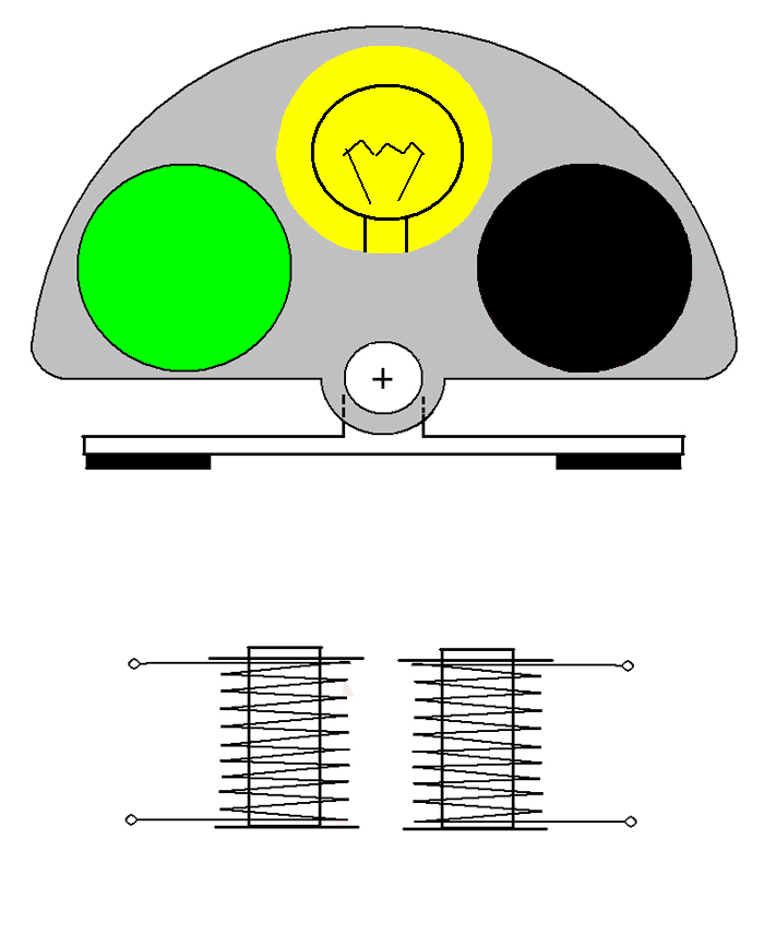

A completamento di quanto detto da vr80, inserisco i disegni che feci per far capire ad un amico come funziona un relè schermo.
Questo è l'aspetto del segnale a via impedita (rosso). Gli elettromagneti sono disalimentati e lo schermo resta in equilibrio al centro.

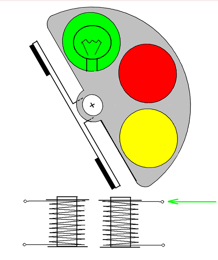

In questo caso l'elettromagnete di destra viene alimentato, l'ancoretta viene attratta e il tutto ruota a destra dando la via libera (verde).

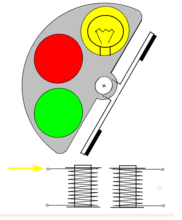

Quì, invece, viene alimentato l'elettromagnete di sinistra, l'ancoretta viene attratta e il tutto ruota a sinistra facendo apparire la segnalazione di rallentamento (giallo)

Lo sfarfallamento che si nota al cambio di colore è dovuto alla rotazione dello schermo davanti alla lampadina.
