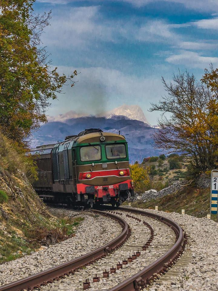

Foto ripresa sulla Maiella , fonte fondazione fs
Cosa sono quella specie di ancoraggi che stanno in mezzo al binario ? che fanno tanto Marklin :)
cosi.jpg [ 153.73 KiB | Osservato 8796 volte ]

Sono due palette che aumentano la resistenza allo slittamento trasversale del binario di circa il 50%.
Possono essere applicati a tutte le traverse, oppure ogni 2 o 3.
Sono impegate su curve di raggio inferiore a 300 m al fine di poter utilizzare la LRS (lunga rotaia saldata).
E stato sviluppato dalla Vossloh.
https://www.vossloh.com/de/produkte-und ... 11029.html

Grazie 1000 , avevo pensato al raggio stretto della curva ma non pensavo allo slittamento .

ma di solito , l'antislittante non si mette sul locomotore? Come per esempio , l' e402 che l'antislittnte glielo hanno dovuto mettere perchè slittava da paura? E qui invece , l'antislittante lo mettono ai binari ??

Eh sì, anche i binari slittano o, per meglio dire, traslano.
