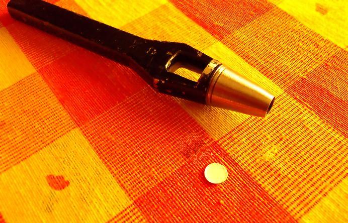

Messaggi: 5932
Io uso questa e funziona egregiamente :)
https://www.ebay.it/itm/PADRE-1500-FUST ... SwD8BZbNS1
fustella.JPG [ 83.06 KiB | Osservato 4697 volte ]
