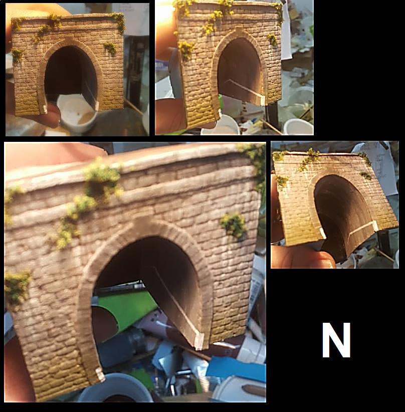

Veloce prova di autocostruzione portale galleria in scala N :)
portale n.JPG [ 93.88 KiB | Osservato 4540 volte ]

Realizzato in gomma crepla e inciso con arnese appuntito.Dipinto con colori acrilici e sfumato con gessetti professionali. :)

Ciao Axel!!
Vivissimi complimenti anche per il portale!
Quello che più mi colpisce di molti portali ben fatti che vedo in rete sono gli interni: quali tecniche e tipi di lavaggio utilizzate per dare quell'effetto misto sporco/calcare?
Matteo

Grazie Matteo!
In realtà uso della semplice tempera di varie tonalità.Nero, marrone, grigio, bianco,a volte pochissima ocra che sfumo tra loro.Non ho nessuna tecnica particolare.Carico di più il pennello per il fondo nero o grigio scuro, poi con il pennello più asciutto sfumo con il bianco, grigio chiaro etc...

Grazie Axel!
Ho ancora un portale da terminare, quando sarà il momento proverò qualche combinazione partendo dalla base che hai consigliato!
