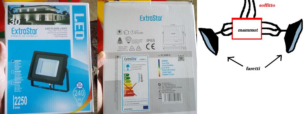

Amici ho bisogno di un consiglio.Ho acquistato 2 faretti da applicare al soffitto per illuminare la stanza del plastico.Ovviamente dal soffitto escono 3 fili.Secondo voi con un semplice mammut è corretto collegarli come lo schema del mio disegno?Grazie mille.

Si, usa i codici colore per non sbagliarti: il giallo verde dal soffitto con i due giallo verdi delle lampade così come blu e marrone.
Come mai hai preso una tempertura dei led così fredda????

Se posso dire, secondo me è meglio adottare un'illuminazione più curata. Despx mi pare avesse scritto qualcosa in merito avendo esperienza del campo. Un'illuminazione centrale in genere dà risultati scarsi (con quei faretti poi), soprattutto per via delle ombre degli osservatori che si proiettano sul plastico. Io fossi in te valuterei delle strisce di led (con adeguate caratteristiche illuminotecniche) da applicare sopra il perimetro dell'impianto. Poi, vabbè, io sono fan dei moduli a cassone (o a televisore, alla francese), soluzione che può essere adottata anche per un impianto fisso.
In rete si trovano comunque moltissimi esempi, specie su siti francesi, inglesi e americani.
