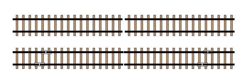

Nome: carlo borra
Messaggi: 1378
Lallo86 ha scritto:
Ciao. Ho un plastico modulare in fase di costruzione, purtroppo alcuni moduli fanno fatica a far combaciare i binari, non sono storti ma c'é qualche millimetro di distacco...
I binari sono flessibili peco. C'é qualche trucco per ovviare a questo problema? Grazie
Carlo
Ciao omonimo. Considera la possibilità di sezionare i binari a circa 50cm dal piano di accoppiamento e poi di farli scorrere sulle caviglie. In questo modo riduci ad un terzo il distacco nei punti di accoppiamento, perchè lo distribuisci su tre sezionamenti invece di uno. Per esempio se il distacco fra moduli contigui è di 6 mm, lo ridurrai a 2 mm su ogni sezionamento, più che accettabile. Magari puoi inserire una scarpetta guida per evitare qualunque disassamento.
carlo

Grazie omonimo
Valuteró anche questa come possibile ipotesi :D

La soluzione migliore è quella di Pesitalia, in un colpo solo risolve tre problemi:
1- continuità meccanica
2- movimenti del modulo dovute alle condizioni climatiche, temperatura e umidità
3- dilatazione termica delle rotaie
Aggiungo anche che ogni modulo lungo più di 600 mm dovrebbe avere almeno tre punti di sezionamento delle rotaie:
- uno per ogni estremità, vedi sopra
- uno al centro.
La distanza di 0,5-1 mm ta le rotaie la si può compensare benissimo con un pezzo di plastica inserito in una scarpetta, o nell'imitazione delle ganasce di giuntura, sempre in plastica.
Una volta verniciato e usato non si nota più.
Nei plastici, è sempre più importante il movimento del legno rispetto a quello delle rotaie, anche perchè quello delle rotaie è noto, quindi facilmente compensabile. Quello del legno è compensabile solamente con una buona progettazione del tutto e utilizzando materiali di qualità.

se il tratto sezionato non è troppo lungo, diciamo ca. 50cm, la rotaia scorre senza problemi anche se è stata verniciata. Mi riferisco all'armamento Peco codice 75 da me usato su diversi plastici.
